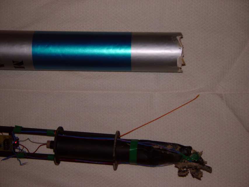

danke für die Anteilnahme und die Tips, ich werde nächstes mal 3mm Seil nehmen mit einer höheren Dehnbarkeit und Länge, dann wird's wohl klappen.
Die Hitze der Ausstoßladung hatte mit Sicherheit keinen Einfluß, da ich 1. Blitzwatte verwendet habe, die ja relativ wenig Wärme erzeugt und 2. das Seil überhaupt nicht im Bereich der Ausstoßladung verlief, sondern oben am Kolben angeknotet war und außerhalb am hintersten Spant meines Einschub-Bergungssystems befestigt war. Die Bruchstelle des Seiles ist genau in Höhe des obersten Spants, durch den es durch eine Bohrung geführt wurde.
Schwer zu beschreiben, ich werde mal ein Foto der Trümmer reinstellen zur Erläuterung.

Hier ein paar Fotos:
Beitrag 17616 [Alter Beitrag20. August 2002 um 07:14]
Bruchstelle des Seiles (kein Wärmeeinfluß zu sehen):
Beitrag 17617 [Alter Beitrag20. August 2002 um 07:15]
Die Befestigung des Seils hat gehalten:

Vielleicht ist es auch eine Art Schnitt durch eine Kante? Normalerweise hält Nylon ja ganz gut, aber ich könne mir vorstellen, dass es an der Kante eines Zentrierrings Probleme geben könnte.
