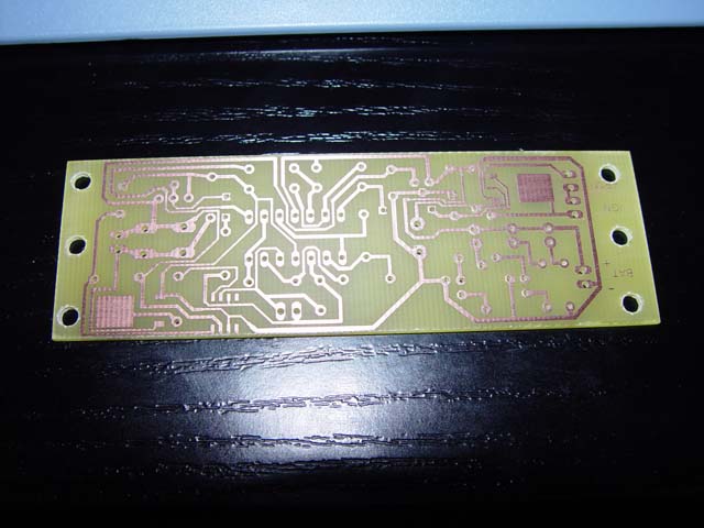

Eine Platine für den D-Mag kannst Du von mir haben.
Schick mir eine PM, wenn Du interressiert bist.

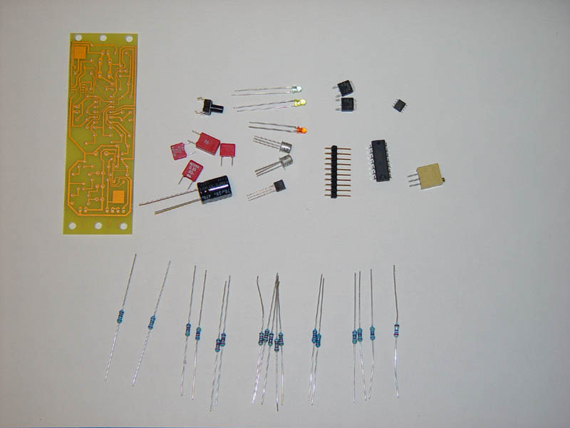

Das sind alle Teile, die für den D-Mag benötigt werden:

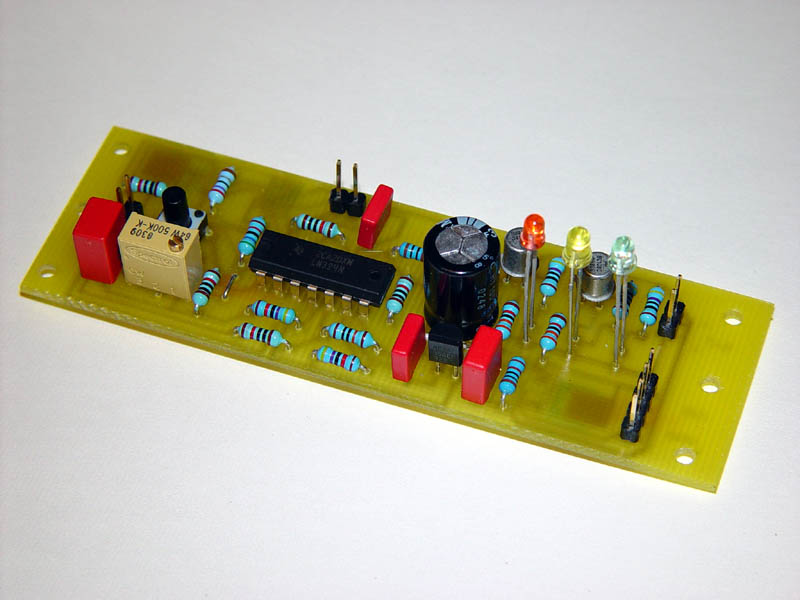

eine halbe Stunde löten und dann sieht's so aus:

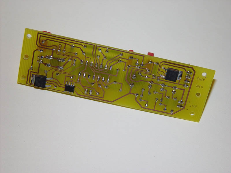

und so von unten:

Beitrag 41616 [Alter Beitrag29. Dezember 2003 um 20:18]
Saubere Arbeit, Andreas !
Mich wundert`s immer wieder, dass aus einem Forums- Thread sowas Cooles rauskommen kann...
Was wir in unserm Kurs (echt lustiger Wahlkurs von der Schule aus) aber immer machen,
wenn wir ne Schaltung, wo LEDs vorkommen, löten, ist einen Gummi/ Abisolier-Schlauch zunächst in so einer Länge abschneiden, dass die Füße noch 4mm rausschauen und danach anlöten. Hilft zum einen dabei, dass die LED dann auch 2 gleich lange Haxen big grin hat und somit gerade steht und zum anderen gegens Zusammenkommen von diesen.
Ist das gehupft wie gesprungen oder was würde genau passieren, wenn die Haxen zusammenkommen ?
Beitrag 41619 [Alter Beitrag29. Dezember 2003 um 20:41]
Hi Marxi,

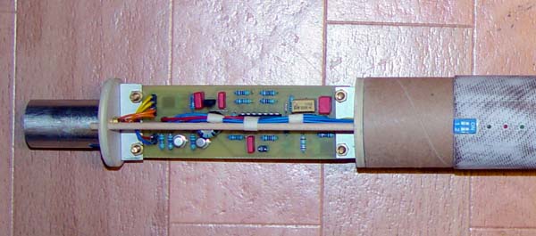

danke für die Blumen! Na, zusammenkommen dürfen die Kontaktfahnen natürlich nicht. Dann geht der Transistor über kurz oder lang kaputt. Die LED's auf der Platine ersetze ich meist durch Kontaktstifte und baue die LED's an anderer Stelle ein. So zum Beispiel:
Rainer
Hi marxi,
da der LED in der Regel ja ein Widerstand zur Strombegrenzung vorgeschaltet ist, sollte da gar nichts passieren, ausser, dass die LED nicht leuchtet. Es fliesst dann halt der durch den Widerstand vorgegebene Maximalstrom.
Meist werden LEDs kurz eingelötet, so dass Abstandshalter überflüssig sind. Und werden wirklich mal welche gebraucht, um die LEDs exact auf gleiche Höhe zu bringen, gibts dafür fertige Abstandshalter aus massivem Plastik.
Rainer
