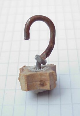

Hier das Corpus Delicti. Mir graut noch immer. Was hab ich da für'n Schwein gehabt.
Wie gesagt. der Haken war mal zu und mit Epoxy verklebt. Ein Schlenker mehr und der Absturz hatte nicht schlecht ausgesehen eek!
Sowas passiert mir nie mehr ! Nur noch fest eingeklebte Holzspanten und das Seil drumherumgeschlungen und mit Palstick verknotet!

Hab doch glatt das Bild vergessen:

Beiträge: 1067
Beitrag 20395 [Alter Beitrag12. Oktober 2002 um 06:16]
Hi Rolli,
danke fuer das Bild,
kannst Du noch den Materialdurchmesser angeben?
4mm? 5?
Gruss Johannes
Beiträge: 3077
Beitrag 20399 [Alter Beitrag12. Oktober 2002 um 09:16]
das waren so 4mm (ein Nagel) auf dem ich Gewinde geschnitten hatte.
