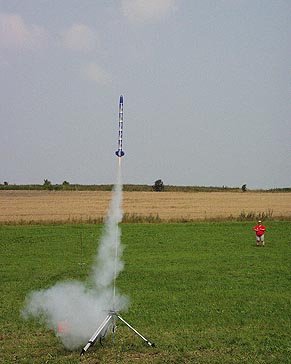

Vielleicht als kleine Hilfestellung: So sollte die Forster´s nach dem Verlassen des Startstabes aussehen.... Eberhard Erwin, eine geniale Idee!!! Bobito, der Vorschlag der Saalrakete ist nicht schlecht. Sozusagen die grössere Ausführung von Axe´s Theaterrakete... (Und wehe, wenn Oliver meine Roc bei Ebay anbietet) Folgende Datei wurde angehängt:

Aber jetzt: das ist eine für mindestens C6-3 gebaute Rakete auf einem Held 1000 - der hat keine Ausstoßladung, und weil sie zu schwer war für den HELD 1000 kam sie nicht in die Pötte, machte viel Schall und Rauch, umd plumpste einfach zurück auf die Rampe. War schließlich HELD-Gedächtnisfliegen. ERWIN - jetzt bist Du dran   Rainer

Ewin, gestatte, dass ich Dein Rätsel auflöse. Dennis hat 100 Punkte!!! Gratulation!  Bingo, genau so war es: Die Forster´s fliegt auf einem Held 5000 mit einem C6-3 als Auswerfer. Als Booster hat sie noch zwei Held 1000. Gezündet haben nur die Held 1000, deren Startimpuls die Rakete anhob. Die Forsters hat 2 Leitröhrchen. Das obere kam über den Startleitstab heraus. Da die Rampe leicht "in den Wind" geneigt war und die Geschwindigkeit der Rakete zu langsam war, verhakte sie sich im unteren Leitrörchen. Das Ergebnis: siehe Erwins Bilder... Gott sei Dank hat er das schallende Gelächter der versammelten Gemeinde nicht aufgenommen..... Aber eins kann man draus lernen: man sollte die Held 1000 nicht unterschätzen - 300 Gramm 2 Meter hoch zu wuppen ist doch nicht von schlechten Eltern?!

PROTEST Eberhard ! So habe ich es doch auch beschrieben ! Die Rakete war für eine andere Motorenkonstellation ausgelegt und erhob sich nur dank Held 1000. Dennis schiebt den Fehler doch nur auf Dentamag zurück - das stimmt nicht! Du hast in Deiner Auflösung Denni´s Dentamag Behauptung noch nicht einmal erwähnt !  Die plötzliche Untermotorisierung war der Grund ! Ich bin Rainer und nicht Dennis Ich will 110 Punkte Rainer
Einspruch, euer Ehren !  Als Kronzeuge des Starts gebe ich Dennis' Ausführungen Recht. Ausserdem Rainer, Du wolltest an Insiderwissen ran...  Tom

Hallo Rainer, was höre ich da von Tom? Du wolltest Insiderinformationen?! Tzzzz, tzzz, tzzz Ok, bezüglich des von Dennis erwähnten DentaMag gebe ich Dir Recht - deswegen hat er auch nur sechs Richtige ohne Zusatzzahl... Aber ansonsten hat er alles bis ins Detail erkannt. More luck next time... Eberhard

@Eberhard Insiderinformationen ? ICH ??? Ich werde doch wohl noch im Interesse des 1. NRT telefonieren dürfen ! GRINS Dennis ist jünger als ich. Da gönne ich ihm den 1. Preis in Form eines Bastelbogens von Erwin  In Deiner Preisverteilungsrede war von Dentamagfehlern nicht die Rede. So fühle ich mich eben als unmoralischer  2. Sieger, da ich genau so die Untermotorisierung als Fehlerquelle genannt hatte, wodurch auch immer ausgelöst. Selbst Dennis schrieb ja... die verbliebenen Motoren waren zu schwach..... Gratulation Dennis, viel Spaß beim Basteln ( komm Du mal nach Kalkar )   VG  Rainer
