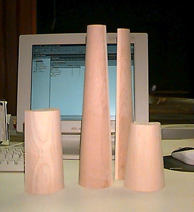

So sehen die Formen ohne Zwillinge aus.....

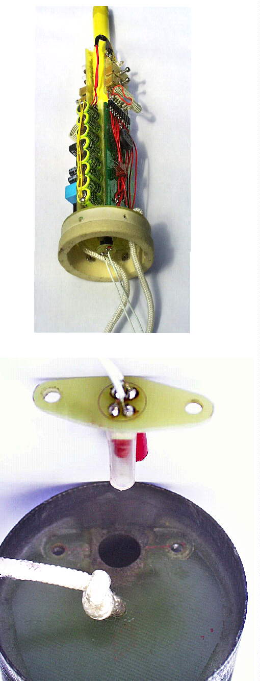

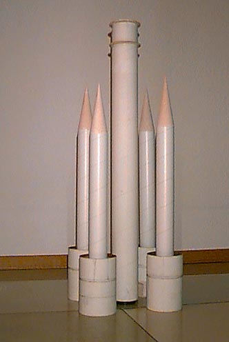

Zum besseren Verständnis der mehrmals erwähnte Interstage Support
Beitrag 21717 [Alter Beitrag10. November 2002 um 02:27]
Hi Eberhard,
ich verwende vergoldete Stiftleisten und Buchsen im 2,54er Raster auf zwei kleinen runden Printplatten, die ineiander gesteckt und auf der Seite der Raketenspitze miteinander verschraubt werden. (wegen der Beschleunigungskräfte). Auf Seite des Druckkolbens wird der Zünder auf einen weiteren Print gelötet und von oben mit dem Kolben verschraubt.
Die Methode hat den Vorteil, dass der Schirm und das Schockband zusammen mit dem Kabel in die Rakete montiert werden können. Erst dann wird das obere Kabellende mit der Spitze verbunden und Schirm und Schockband eingehakt. Das macht die Sache weniger fummelig. beim Ausstoss wird das kabel dann an den Lötstellen abgerissen. Sehr gut eignen sich je zwei Litzen von Flachbandkabeln. Die Platinen können viele male verwendet werden. Es wird einfach ein neues Kabel und ein neuer Zünder eingelötet.
