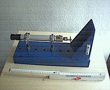

Beitrag 27327 [Alter Beitrag20. März 2003 um 13:12]
Moin !
Die ersten Fotos vom Triebwerk:
Gruß aus GÖ / Hermann

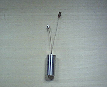

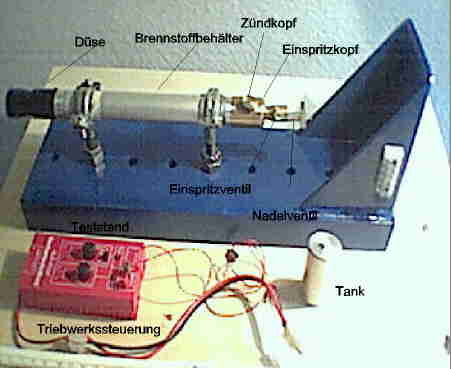

Beitrag 27328 [Alter Beitrag20. März 2003 um 13:17]
und das Nächste ! Das Haubtventil fehlt aber noch.
Wenn ich kein passendes venlil bekomme, werde ich den
Einspritzkopf verändern. Werde dann wahrscheinlich auch ein
Kunststoffplätchen als Ventil nehmen, das bei der Zündung
durchschmilzt und so das N²O in den Brennraum einströmen
kann.

Beitrag 27332 [Alter Beitrag20. März 2003 um 13:54]
macht ja schon einen tollen Eindruck das Triebwerk.
Willst du es direkt aus einer großen Gasflasche betreiben oder hast du dir einen kleinen Tank besorgt?

Beitrag 27334 [Alter Beitrag20. März 2003 um 15:09]
gehe ich recht in der annahme, das das ein modifizierter microhybrid war?
die abmessungen des rohres sprechen dafür...
du nimmst wohl ein doppelt so langes grain und lässt die kartusche weg...
Netter Mod, obwohl man hier wohl schon von neukonstruktion reden kann.
ist die flußregulation durch ein lochventil oder regelbar?
die düse sieht interessant aus! gibts davon details?
das ganze Montageteil schreit förmlich nach einem schubmessstand, den man irgendwie integriert big grin

Beitrag 27336 [Alter Beitrag20. März 2003 um 15:26]
Hi fg
Der Tank hat eine länge von ca. 6cm, Durchmesser von 3cm.
20cm³ Tankinhalt und hält ca 70 Bar aus.
Gruß: Hermann smokie

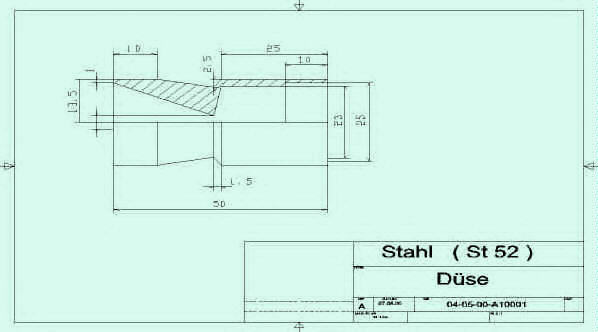

Beitrag 27337 [Alter Beitrag20. März 2003 um 15:35]
Hier noch eine Zeichnung von der Düse.
Ps: Man sieht es auf der Zeichnung nicht, die Düsenbohrung
hat einen Durchmesser von 4mm.

Beitrag 27340 [Alter Beitrag20. März 2003 um 16:00]
eine aufsteckdüse? wie sicherst du die?

Beitrag 27350 [Alter Beitrag20. März 2003 um 20:22]
Hi Thomas stick out tongue
Das Einströmen des Gases, wird durch ein Nadelventil manuell
eingestellt. burnout
Die Düse:
Sie wird an den Brennstoffbehälter mit 8 Konterschrauben ge-
sichert. Am Kontakt zwichen Düse und Brennkammer ist ein
O-Ring.
Vor ein paar Wochen habe ich das Triebwerk mit einer Hoch-
druckpumpe ( Wasser ) abgedrückt, aus sicherer Entfernung.
Die Konterschrauben fehlten. Die Düse flog mir bei ca. 20 Bar
ab. Danach habe ich einen Gasdrucktest vorgenommen. Das
Hybridtriebwerk mit einen Kompressor auf 18 Bar abgedrückt.
Damit bei keinen der beiden Test, Druck durch die Düse ent-
weicht, habe ich vor der Düsenbohrung eine Kunststoffscheibe
" aus einen Coladeckel " eingeklebt.
Ps: Die Konterschrauben kann man auf den Foto nicht erkennen,
die Düse habe ich vor kurzem mit Einbrandlack lackiert.
Vom Durchmesser paßt der Micro-Hybrid in meinen Feststoffbe-hälter hinein fg fg
