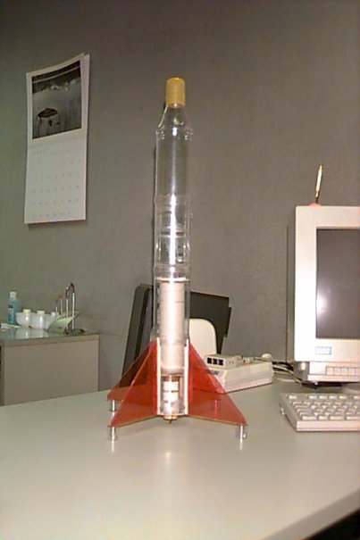

Sorry Johannes,
hast Du mal CDs gesägt? Also meine AOL-CDs haben ganz schön gesplittert... Ich dachte nämlich auch mal, das seien doch coole Flossen für Kids.
Nimm Bierdeckel. Mit HEISSEM Heissleim an den nun unten liegenden Konus der Flasche geklebt müsste das ganz gut funktionieren.

also CFK hätt ich da, aber das is 3mm dick, wird das nicht etwas zu schwer ?

3mm ist in meinen Augen schon reichlich überdimensioniert. Hast du nicht's leichteres zur Hand?

Wie wärs denn mal mit Moosgummi? Nicht möppern. Ist ernst gemeint!
Die Wasserraketen haben eine Performance, bei der Moosgummi durchaus reichen könnte. Vorteil, das Zeug splittert nicht big grin
Wie sich MG verkleben lässt, weiß ich allerdings nicht.

man könnte auch eine zweite FLasche so zerstückeln, das man dann davon 3 oder 4gleiche sicheln bekommt die als Flossen dienen. Hat den Vorteil, das man diese anschweißen kann, und das der Werkstoff doch recht elastisch ist.
Was die Bergung der Rakete angeht, so müßte die eigentlich durch irgendwas gebremst werden beim Asbtieg, sonst könnte es Probleme geben mit Versicherungen wenn man mal was trifft.

ne, leider hab ich nur 3mm carbon da
moosgummi? diese moosgummi platten da? hmm die werden sich wohl mit der zeit verformen
@Neil: wie willst du das anschweißen?
bei mir sind jetzt cd-hüllen als finnen drann, ma sehen ob die mehr taugen als die cds, ein 2ter halber tennisball wird warscheinlich auch noch draufkommen, ich will ja die finnen länger behalten wink big grin

CD-Hüllen würde ich auf keinen Fall verwenden.
Habe diese bei meinem allerersten Eigenbau auch verwendet - die Hüllen splitterten bei der Landung mehrfach. Das Material ist einfach zu spröde, speziell bei Kälte.
Wenn ich mich richtig erinnere, hat mich schon damals Johannes davor gewarnt, CD-Hüllen zu verwenden, aber das Ei wollte klüger sen als die Henne ;-)

Unter Schweißen versteht man nur das Herstellen einer festen Verbindung mittels Schmelzen des Werkstoffs, ohne (artfremde) Zusatzstoffe.
Will sagen, Du nimmst Deine Heißklebepistole (ok, die verwendet PE und nicht PET, ist also mehr ein Löten) und klebst die Dinger an, oder versuchst sie mit einem Lötkolben zusammenzuschweißen.

hmm ok, wie heiß sollte die heißklebepistole den kleber raufbringen? ich hab nähmlich so ne billige roll eyes (sarcastic)
mitm lötkolben, lieber nicht, sonst mach ich noch meine schöne 2liter flasche kaputt smile (melz ein loch rein)
@Ebernhard: ähm die rakete auf dem bild.. hat die nicht auch cd hüllen als finnen drann? sieht ja recht geil aus
also ich probiers torzdem mit cd- hüllen smile sind ja jetzt schon drangeklebt, die machen mir sogar nen stabileren eindruck als die cds
gestern hab ich bei mir im keller so ein lange dünne holzlatte gefunden, die könnte das richtige masse stabilität verhältnis haben ma schaun wie es mit den cd hüllen wird, dann probier ich das holz

@Eberhard: noch was vergessen, wie hast du das gemacht das unten bei der düse das gerade is? also das du die finnen gerade draufkleben kannst, frown bei mir is die flasche unten ja so gewellt bis sie zur düse kkommt
