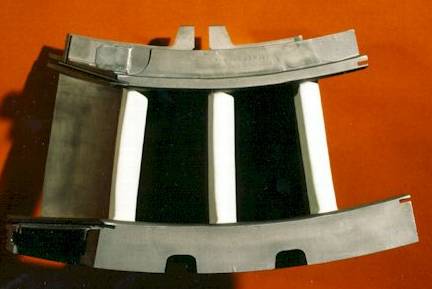

Beitrag 22511
![]() Zitat: Hallo Neil, Quark! In Turbinen gibt es Lauf- und LEITschaufeln! Also, der Fan saugt an, ab geht es mit einem Teil der Luft in die Verdichterstufen, dort dreht sich dann die Luft natürlich rund. Nach dem Niederdruck- und dem Hochdruckverdichter kommen stationäre Leitschaufeln, die die Drehung aus der Strömung nehmen und schon kommt die Brennkammer. Mit Drehung in die Brennkammer reduziert den Wirkungsgrad. Nach der Brennkammer geht es die Hochdruckturbine, die Gase üben ein Drehmoment auf die Welle aus, das Gegendrehmoment läßt wieder das Gas drehen. Anschließend kommen meist wieder Leitschaufeln, die die Drehung aus dem Gas nehmen und dann werden werden geradlinig die Niederdruckturbinenstufen angeströmt. Sooo, nach der Niederdruckturbine dreht sich das Gas natürlich wieder. Um nun möglichst viel Schub zu erzeugen muß man die Drehung wieder aus dem Gasstrom nehmen, damit es bei weiterer Entspannung oder im Afterburner nooooooch schneller GERADLINIG aus der Turbine rausströmt. Daher, die Luft kommt geradlinig rein und auch wieder raus. Drehmomente wirken nur INNERHALB der Turbine, die Turbine an sich würde sich nicht um die eigene Achse drehen...Lauf- und stationären Leitschaufeln sei Dank. Warte mal, vielleicht finde ich noch ein Bild einer "gelaufenen" Leitschaufel, also einer gebrauchten... Jo, gefunden. Tschööööööö, Henni Folgende Datei wurde angehängt: SOL-2 Die Wissenschaft hat keine moralische Dimension. Sie ist wie ein Messer. Wenn man es einem Chirurgen und einem Mörder gibt, gebraucht es jeder auf seine Weise. Wernher von Braun (1912 - 1977), deutsch-US-amerikanischer Raketenforscher http://solaris.raketenmodellbau.org Solaris-RMBder Verein fürs Forum. |
Beitrag 22513
Äh, Hendrik,
bist du sicher, dass bei Modellturbinen auch ein derartig hoher Aufwand getrieben wird. Ich hab mal in einem Buch für Modellturbinen geblättert und da waren nicht sooo viele Schaufelräder. Gruß, Achim Der größte Feind des Erfolges ist die Perfektion |
