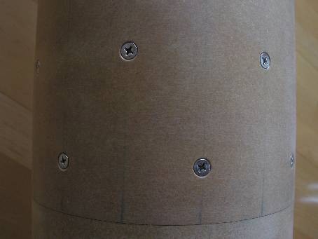

Ende letzter Woche und zu Beginn des Wochenendes legte ich noch zwei Nachtschichten ein, in denen ich die Kuppler fertigstellte.
Jeder Kuppler verbindet nun mit 16 Schrauben (M4, V2A, Senkkopf, Kreuzschlitz PH) zwei Rumpfrohre.
Die Schrauben sind zweireihig versetzt angebraucht. 8 Schrauben im ersten Ring in 25 mm Höhe nach dem Stoß, der zweite 8er Ring weitere 50 mm höher. Die Senkkopfschrauben sind natürlich im jeweils äußeren Rumofrohr bündig versenkt, wie auf dem ersten Foto zu sehen ist...

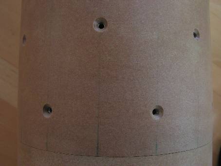

...ohne Schrauben sieht es nun so aus...

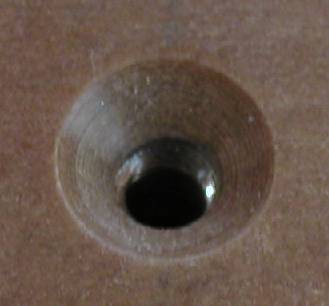

Auf letzterem Foto kann man schon die Gewinde im Kuppler erahnen. Auf diesem Foto ist nun ein Senkloch genauer und größer abgebildet. Man sieht, daß das im Kuppler eingeharzte Gewinde absolut bündig an das äußere Rumpfrohr anschließt.
Da wackelt nichts!

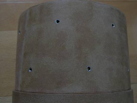

Ja, und nun ist der Kuppler nackt!
Die Gewinde stammen von M4-Einschlagmuttern.
Deren Gewindehals steckt in den 2,8 mm Pertinax-Wandung des Kupplers und deren Verzahnung eignet sich wunderbar zum Festharzen...

Kleiner Tip:
BEVOR das mit Baumwollflocken angedickte Harz für die Einschlagmuttern vollständig ausgehärtet war, steckte ich die Rumpfrohre zusammen, schraubte ich die Schrauben hinein und zog sie leicht an.
Dadurch gab ich den Senkköpfen der Schrauben die Gelegenheit sich vollkommen spielfrei in die Senklöcher des äußeren Rumpfrohres hineinzuziehen und zu zentrieren. Die Folge davon ist, daß etwaige leicht schief eingeschobene Gewinde sich im Kuppler ausrichten konnten und nun die Senkköpfe der Schrauben 100%ig passend in die Senklöcher der äußeren Rumpfrohre hineinpassen.
Die Rümpfe sind somit 1000% wackelfrei miteinander verbunden, so daß sich absolut kein Spalt an den Stoßstellen der Rumpfrohre auftut, wenn man das zusammengeschraubte 3 m Rumpfrohr horizontal hält...
