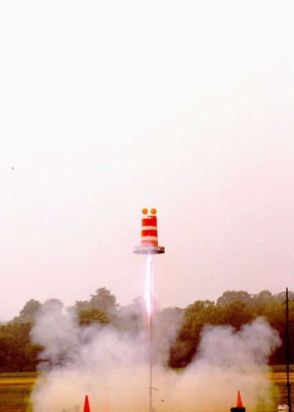

...."Es" scheint zumindest stabil zu fliegen !

CP: Ehrlich gesagt habe ich keine Ahnung woh der liegt ! Ich hab auch kein Programm, welches dies berechenen kann. Das Web und der Kollege vom LDRS 2002, der so eine Spool Rocket auf einem "M" fliegen liess, konnte mir keine genaue Aussage daruber geben. Es waren da viele: "ev. hier, oder auch da..."
Ich glaube eher, dass höchstens eine ganze Messreihe von kleineren Spool Rockets, wie die von Marxi, mit verschiedenen CG's Aufschluss über den wahren Ort des CP geben kann.
Der CG liegt momentan hinter der Mitte, mal sehen, ev. bringe ich den mit etwas Zusatzgewicht weiter nach vorne. Gewicht spielt nämlich bei diesem immensen Luftwiderstand eine eher untergeordnete Rolle.
@Andreas: Die Spool Rocket ist fertig, der Erstflug ist am FLL in Davos. Bilder folgen...

Spool Rockets fliegen in den USA schon lange, aber niemand kann genau erklären, warum die Dinger stabil fliegen. Angaben über den vermutlichen Ort des CP wagt auch keiner zu machen. Aber ich hatte letztes Jahr die "M" Spool in der der Hand, ich weiss wo der CG da war und hatte mit diesem Rocketeer gesprochen und vieles in Erfahrung gebracht.
Der FLL ist zwar kein TRA-Event (auf der ARGOS-Page findet man den Hinweis "Members-Only") aber für die Sicherheit wird (siehe Aussage von Tommy und Organisation von Bertram) genügend getan. Einen kleinen Beitrag in Richtung Sicherheit wirst Du mir sicherlich auch noch zugestehen.
Richtig ist aber, dass dieser Start eindeutig in Richtung Experimental geht und ein kleines Unsicherheits-Moment besteht. Die oben angesprochene Messreihe mit einer kleineren Spool Rockets mit z.B. CD's als grosse Spanten könnte ich noch im Vorfeld fliegen lassen und dadurch noch eine genauere Abschätzung des CP erhalten.
Ich danke Dir aber für deine umsichtige Denkweise in Sachen Sicherheit und dass Du mich auf mein unverantwortliches Treiben hingewiesen hast.
