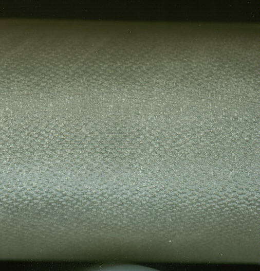

Also doch so wie ich gedacht habe. Abreissgewebe ist dazu gedacht, rauhe Oberflächen für optimale Verklebungen zu erzeugen, also doch eher das Gegenteil dessen, was ich anstrebe. Dazu kommt dann noch die Rauhigkeit der Bruchstellen der "Harznieten".
Kann jemand vielleicht eine Macroaufnahme einer solchen Oberfläche posten, dass man mal die erzielte Qualität beurteilen kann - das wäre siper. Die von mir praktizierte Methode ergibt diese Oberfläche.

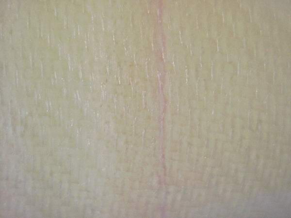

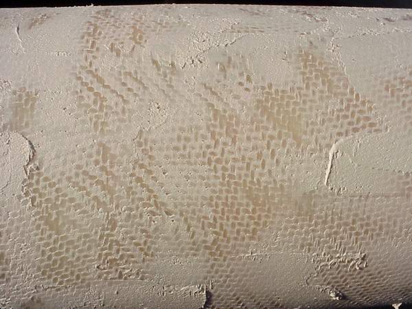

Habe trotzdem ein paar Bilder gemacht, und will sie euch nicht vorenthalten.
Hier das Glasgewebe vor dem Spachten
Beiträge: 3076
Beitrag 27131 [Alter Beitrag13. März 2003 um 17:53]
Hier beim auftragen vom Spachel. Da kann man schön sehen wie die Poren gefüllt werden.
