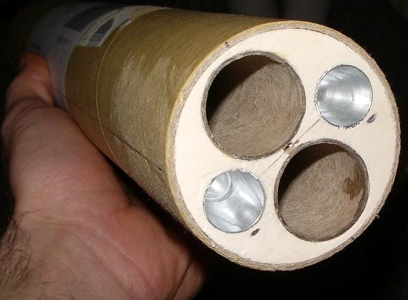

Zwei Raketen:
a) ein Zylinder, nicht sonderlich aerodynamisch, Motor im Heck, keine Flossen, dafür aber das doppelte gewicht des Motors unter der flachen Spitze. Auf "Innereien" wird verzichtet, bzw. wir unterstellen das sie Nullgewicht haben.
Fliegt stabil den der Zyl hat den Dp in der mitte, den Sp aber davor, ergo: Paßt.
b) ein Federball mit 1/2 A Antrieb (oder Upscale mit BC1800 3er Cluster big grin)
Fliegt auch stabil weil wir jetzt zwar auch einen Schattenriß haben aber auch gerade weil man hinten eine Bremswirkung hat welche triangulierend auf die Spitze(Richtungsgeber) einwirkt.

Ich würde nacher aber gerne dann doch noch Flossen und ne Spitze draufmachen, ich mag halt kleine Raketen die knubbelig sind.
Federball könnt ihr Euch selber schnitzen...oder sponsort mir große Truthanfedern(60cent/Stück, Bogenzubehör), ein Korken drechsel ich mal eben.
5 sek Brennzeit in einer unstabilen Rakete? Ohne mich! H1K vor der Platte macht aua!!!
