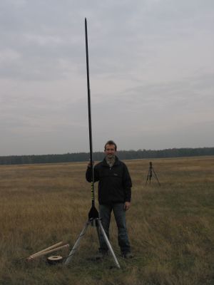

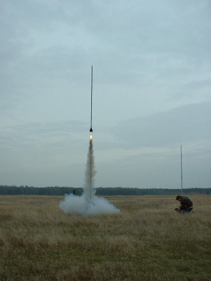

Beitrag 61917 [Alter Beitrag28. November 2004 um 19:48]
so, nachdem ich meiner BLACK DART endlich mal wieder etwas Höhenluft
gegönnt habe und der Flug wieder erfolgreich war habe ich mich
entschlossen jetzt endlich mal die 4 Meter Grenze zu knacken
( bisher "nur" 3200mm lang) !
Hat sich eigendlich außer Battle MC und mir sonst schon mal jemand
etwas intensiver mit den Superrocs beschäftigt bzw. diese wirklich
praktisch gebaut und geflogen ???
Stefan Wimmer
Stefan Wimmer
Beiträge: 2398
Beitrag 61923 [Alter Beitrag28. November 2004 um 20:05]
Hach - da habe ich doch noch ein schönes Standbild:
