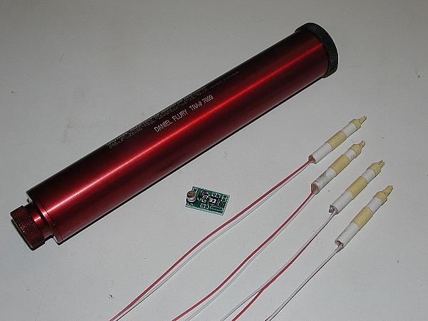

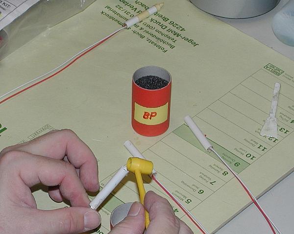

Tatsache ist, dass der SN0 Zünder von mir am Ende in ein Kunststoffröhrchen eingeklebt wurde. Dann wurde das Röhrchen mit 1gr SP aufgefüllt und mit einem Klebeband am offenen Ende zugeklebt. Diese Ejection-Ladung wurde dann von oben mit den Drahtenden voraus in ein weiteres Kunststoffröhrchen eingeführt. Um da hinzukommen musste ich mit dem Arm tief in das Fallschirmrohr (Quantum-Tube) hineinlangen. 5 Sekunden nahdem ich den Arm wieder draussen hatte, verpuffte die Ladung. Folgende Datei wurde angehängt:

Die Drahtenden waren nicht verdrillt und es war noch keine Batterie oder der Tiny-Timer angeschlossen. Umweltbedingungen: Temperatur: -10 Grad, Höhe über Meer: 1560m (FLL in Davos), Luftfeuchtigkeit: extrem trocken und Sonnenschein pur ! Jetzt seit ihr wieder dran ! Folgende Datei wurde angehängt:

Wie beschrieben kamen die Drähte mit nichts in Kontakt. Es wurden nur die Drähte voraus (nicht verdrillt, aber blank) in das kleine (5mm Durchmesser) Kunststoffröhrchen als reine Drahtführung eingeschoben.
Die Ladungsröhrchen, als Behälter des SP, passen genau in das Drahtführungsröhrchen und standen auf dem Klebebandrand auf. Die Drähte standen am Schluss ca. 10cm hinten raus. Hier sollte dann der Tiny-Timer angeschlossen werden. Aber soweit kam es gar nicht.
