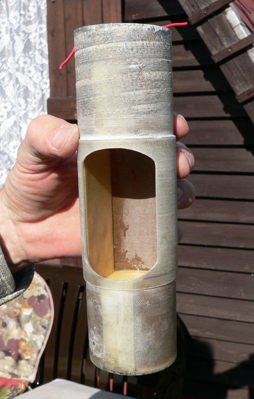

Habe heute angefangen, die Black Brant wieder aufzubauen. Nach dem Absturz war leider nur noch die hintere Hälfte zu gebrauchen.
Beiträge: 3076
Beitrag 77719 [Alter Beitrag12. Juni 2005 um 22:31]

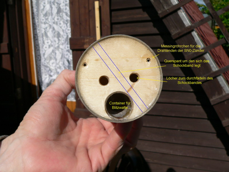

Jetzt bekommt sie einen zweifachen Kuppler mit einem SALT-Fach für die Zweistufenbergung.

Die Kupplerenden sehen so aus:
