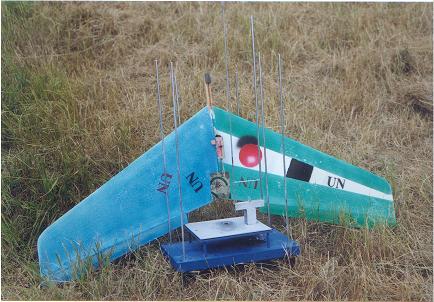

Hallo Engelbert
Roggden der Tag der Nurflügler . Der versuch den Weltmeister zum einfliegen zu benutzen ging schief.
der Nurflügler aus Nürnberg war doch etwas besser oder.........was ist deine Meinung.

Hallo eha Folgende Datei wurde angehängt:
