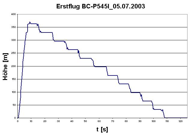

Beitrag 31977 , Flughöhe [Alter Beitrag08. Juli 2003 um 11:02]
Hallo zusammen!
Anbei ein Graph der Flughöhe.
Er enstammt den Quelldaten des AltAccs, welche ich in EXCEL einfach noch von in umgerechnet habe.
Hier erkennt ihr die recht grausamen Stufen der barometrischen Höhenauswertung.
Daher ließ´ich mich zu dem Satz bewegen:
Fazit der AltAcc-Höhenauswertung: Die BC-P545I ist nach wenigen Stufen wieder gelandet ....
SOL-2
Beitrag 31978 [Alter Beitrag08. Juli 2003 um 11:07]
wenn man sich die Kurve des Luftdruckes anschaut, so kann man sehen, das es zwischen den Stufen Messwerte gibt. Das scheint so zu sein, das die Stufen von dem Sensor kommen, der AD aber kleiner auflösen kann.
Auch kann man alle Werte des ALTACC auf 4096 skalieren was nach einem 12Bit Wandler aussieht.

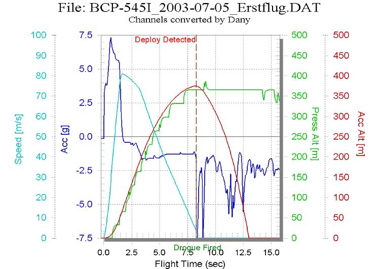

Beitrag 31984 [Alter Beitrag08. Juli 2003 um 12:33]
Nehmt doch mal das Datenblatt des Altacc hervor unter:
http://blacksky.safeshopper.com/11/18.htm?66
Das Wichtigste aus dem Datenblatt:
- 8bit A-to-D converter
- Sample Rate 16 Hz
- Pressure Resolution: 0.05 +/- 0.01 PSI (= 0.40 +/- 0.1 kPa)
- Relative Accuracy: 0 to 15K is +/- 105 feet (0 to 4570 +/- 30 Meter)
Es gibt also nur alle 30 Meter in diesem Höhenbereich einen unterschiedlichen Wert !
Anbei ein Graph erstellt mit dem Original-Programm des Altaccs, hier sind in der Vergrösserung alle 16 Samples (vorallem des G-Meters) sauber zu sehen. Ich habe nur die Phase bis zum Scheitelpunkt dargestellt, bis zur 16. Sekunde.
Der Überlegungsfehler geht dahin, dass im Excel-File nur ca. alle 0.4 Sekunden der barometrische Wert ändert, wenn wieder 30 Meter Unterschied überwunden sind. Beim Export des Altacc DAT-File muss euch also ein Fehler unterlaufen sein. Wie habt ihr das genau gemacht ?
Ich hoffe nun ist alles klar. Es gibts sicherlich vom SALT auch ein Datenblatt (ev. auf einer WebPage ?) mit all diesen Angaben zum Vergleich. Wo könnte das zu finden sein ?

Beitrag 31987 [Alter Beitrag08. Juli 2003 um 13:06]
Dani's Ausführungen habe ich nichts hinzuzufügen, das Problem muss beim Datenexport nach Excel liegen.
Aber Hendrik, Dein Bergungssystem macht mir Sorgen:
5 Sekunden lang Beschleunigungsspitzen von 5-7g ?! Hast Du Elastic in Deiner Bergungsleine? (Das ist übrigens nur einer der Vorteile von Beschleunigungssensoren, man sieht auch solches)
