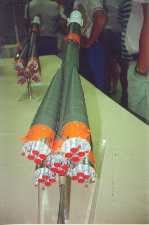

Hallo Rolli,Fritz,Tom...............usw.
Von 2003
Teil1
A10

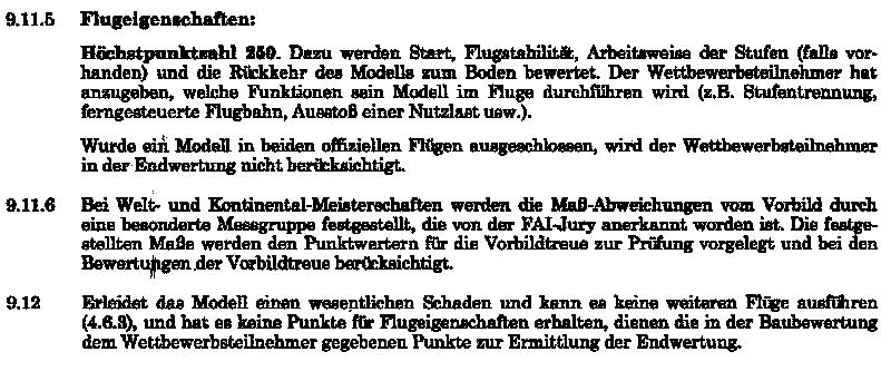

Registriert seit: Jul 2003
Beiträge: 252
Beitrag 37828 [Alter Beitrag20. Oktober 2003 um 09:33]
[Melden] Profil von A10 anzeigen    A10 eine private Nachricht schicken   Besuche A10's Homepage    Mehr Beiträge von A10 finden
2

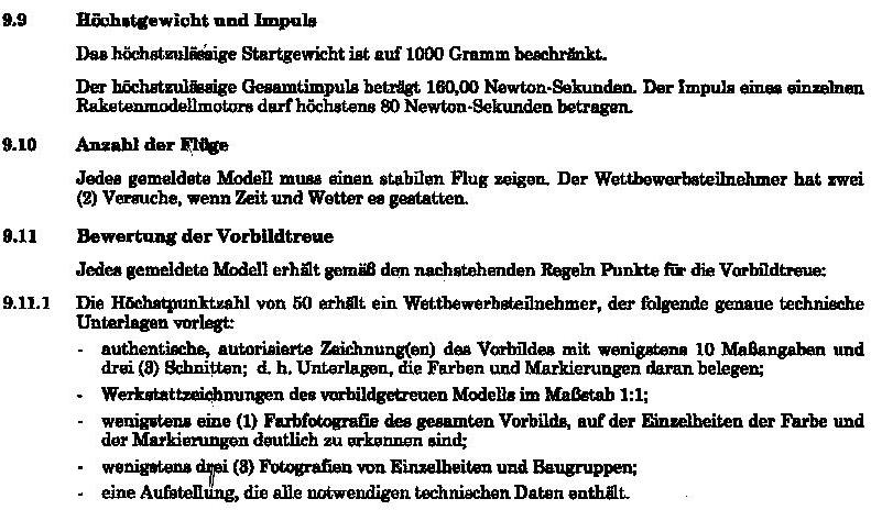

A10
Beiträge: 252
Beitrag 37829 [Alter Beitrag20. Oktober 2003 um 09:35]
3
Beitrag 37835 [Alter Beitrag20. Oktober 2003 um 15:47]
Also bei diesen Beschränkungen hab ich dazu definitiv keine Lust zu der Scale-Klasse.
ich mach mir doch nicht diese Riesenmühe um dann wiederum die Gramm abzählen zu dürfen und dünnstwandige Materialien einzusetzen. Und dann am Schluss 100m Gipfelhöhe.
1Kg Gesamtgewicht- das ist ja lächerlich!

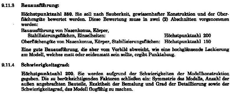

A10
Beiträge: 252
Beitrag 37837 [Alter Beitrag20. Oktober 2003 um 17:23]
4
Beiträge: 8379
Beitrag 37839 [Alter Beitrag20. Oktober 2003 um 17:43]
Ich schätze das liegt daran, dass die Regeln uralt sind und es damals noch keine so großen Motoren gab. Ist aber kein Grund sich davon einengen zu lassen.
