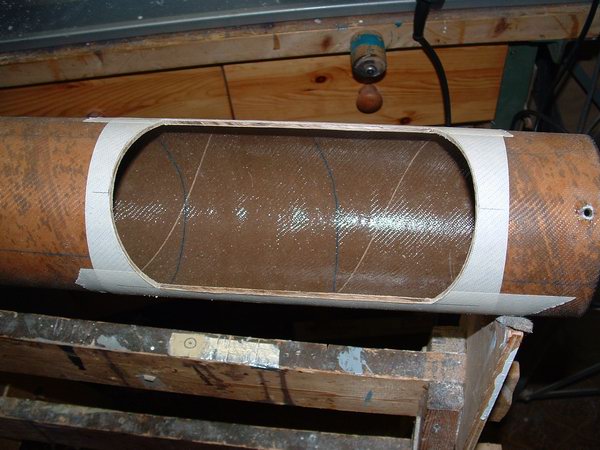

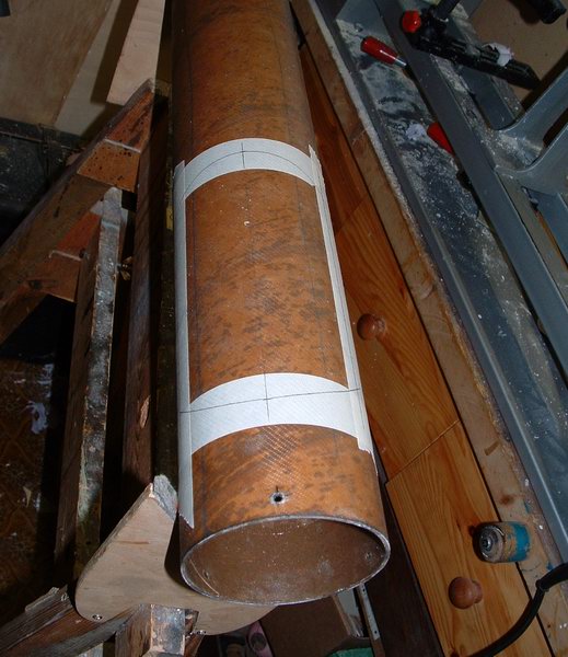

Aber jetzt wird es schwierig: Das aussägen des Deckels zur Fallschirmkammer. Erst mal Tape, damit man die Striche besser sieht und damit es beim fräsen und sägen nicht ausfranst.
Beiträge: 3077
Beitrag 42224 [Alter Beitrag08. Januar 2004 um 18:49]

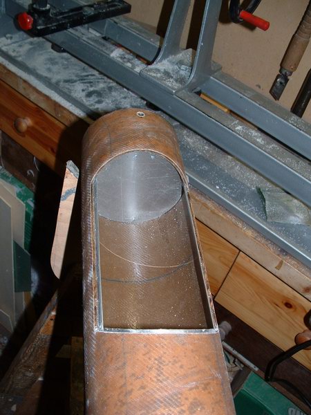

Geschafft! Ich hatte vergessen zu erwähnen, dass ich das Papprohr auch von innen mit einer Lage Glasgewebe belegt hatte. Gerade in der Region um die offene Kammer ist eine beidseitige Versteifung aus GFK von Vorteil.
Beiträge: 3077
Beitrag 42225 [Alter Beitrag08. Januar 2004 um 18:50]
Die Ränder der Kammer habe ich mit Alu-Streifen abgeklebt. Damit der Deckel dann eine schöne Auflage hat.

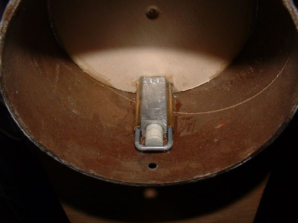

Beitrag 42227 [Alter Beitrag08. Januar 2004 um 18:52]
Im Raum zwischen Spitze und Fallschirmkammer ist Platz für die Elektronik und dem pyrotechnischen Klappenmechanismus.

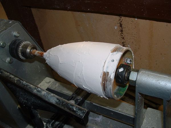

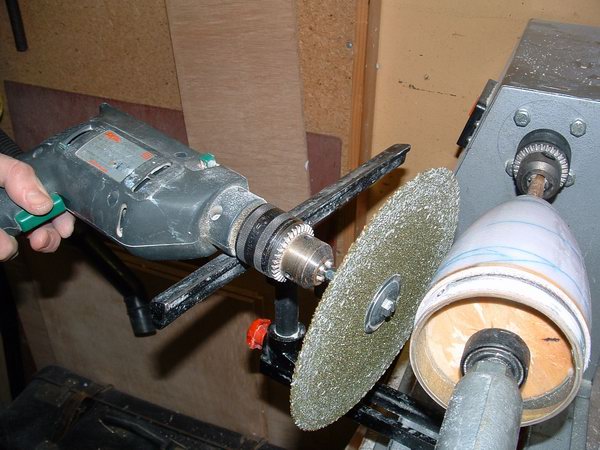

Zu guter Letzt habe ich heute die schon grob geschliffenen Spitze gespachtelt. Sie wird morgen glatt geschliffen und „abgenabelt“.

Hi Rolli,
mit was hast Du die Klappe so schön ausgesägt?
Wenn die FS-Kammer so weit oben ist (entfernt vom CG), wird die Ariane etwas schräg am Schirm hängen, oder?
Beiträge: 1903
Beitrag 42233 [Alter Beitrag08. Januar 2004 um 20:06]
Original geschrieben von Andreas Hader
Hi Rolli,
Also ich denke mal mit einem Dremel oder so was? Damit hab ich das auch mal versucht und das ging eigentlich sehr gut!
Gruß Dirk
Beitrag 42239 [Alter Beitrag08. Januar 2004 um 21:18]
ich könnte mir auch vorstellen das es mit einer laubsäge oder Dekupiersäge sehr gut geht!
