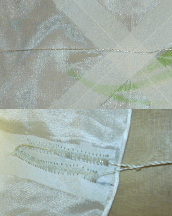

So, ich habe meine Fallschirme fertig.
Im einzelnen sind dies 2Stk mit einer Kantenllänge von 55cm diese sollen in das Fallschirmmodul das zur Seite öffnet.
Dann habe ich noch 2Stk mit einer Kantenlänge von 90cm die sollen in die Spitze
evt. auch nur einer.
Um die Leinen zu befestigen habe ich zwei verschiedenen Möglichkeiten. Hier mal die Beschreibung. Die Möglichkeit einen Öse einzupressen habe ich verworfen weil die Ösen in
dem dünnen Stoff/Kantenschutz nicht hielten.
1.) bei den kleineren Schirmen habe ich die Leinen einfach mit unter dem Kantenschutzband
aufgebügelt und am Ende nochmal ca. 5cm lang festgenäht.
2.) Ich habe bei den größeren Schirmen eine Schlaufe geknotet und diese eingenäht.

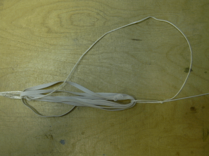

Eine Schockband habe ich auch noch eingebaut.
Im einzelnen besteht es aus einen 50cm Stück Hosengummi und parallel dazu noch eine Leine zur Sicherung falls das Gummi reißt.
Die Leinen des Fallschirmes habe ich zu einer Schlaufe gekontet. In dieser Schlaufe habe ich die Sicherungsleine befestigt und das Hosengumi als dopplete Schlaufe (Im Bild ist das Gummi noch vierfach). Am anderen Ende des Gummis wieder die Leine einknoten.

Das mit den Leinen sieht sehr gut aus. Also, wenn ich mir die Bilder
anschaue, wird da nix abreissen. Das mit den Leinen, die du unter
das Kantenschutzband genäht hast, also das finde ich witzig.
Laufen die Kantenschutzbänder quer über den ganzen Fallschirm?

Wie die sehen kannst übe ich noch mit dem nähen aber es klappt immer besser.
Ursprünglich wollte ich mir das nähen ganz sparen und bin auf die Idee gekommen
die Leinen gleich mit unter das Kantenschutzband zu bügeln die über den ganzen Schirm laufen. Damit zum einen die Festigkeit erhöht wird d.h. die Leinen sind nicht nur an einen Punkt mit der Seide verbunden und weil ich eigendlich nicht nähen wollte oder Ösen in den Stoff zu quetschen. Es hat sich aber gezeigt, das beim Bewegen sich die Leinen unter dem Kantenschutz herausscheuern. Daher habe ich doch noch eine Näht am Ende des Kantenschutzbandes und eine kreisförmige in der Mitte gemacht.
Sollte nun halten.

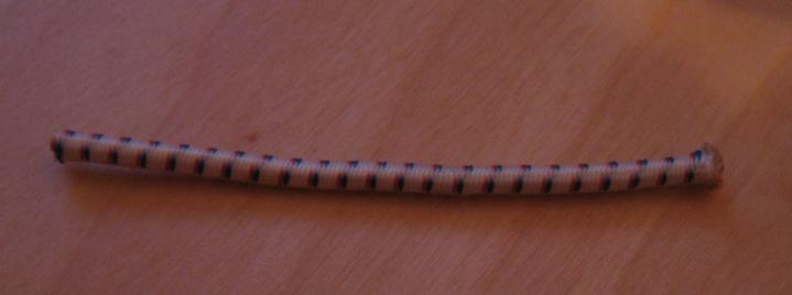

ich habe grade von meinem dad ein 2 m langes gummi seil bekommen...
das hat innen 10 gummi leinen aussen rum ist ein verwebter nylon schutz.
ist das geiegnet für ein schockband ???

rund ein halber Zentimeter.....
mein dad mein das ist so ein gummi für eine LKW plane.(laut dad soll das 200 kg halten)
aber hier ein foto.
aus 10 cm dehne ich locker auf das 2 fache dehnen
PMbond

Das sollte als Schockband funktionieren allerdings gibt das immer eine
dicken Knoten.

Beitrag 61776 [Alter Beitrag25. November 2004 um 20:48]
und wenn ich es vernähe ?
dann gibts garkeinen knoten...
