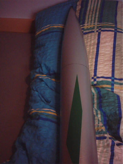

Zum Dank gibt´s noch die versprochenen Bilder...
Ein Tipp ist hier noch versteckt:

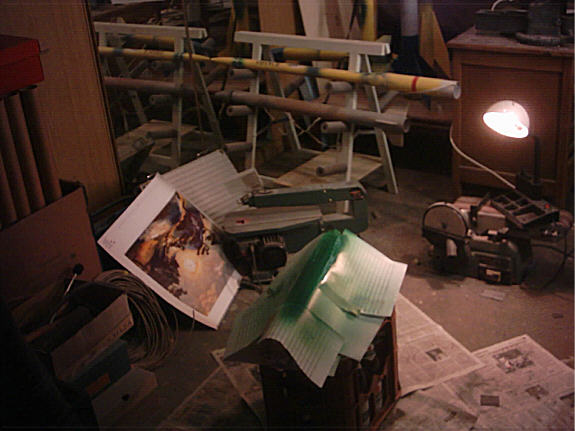

Klar musste nämlich wieder mal irgendwas kreativ gespraytes rauf auf die Rakete.... und was nimmt man, wenn man keine Maskierfolie zur Hand hat... klar, nen Tesafilm... Gott sei Dank hab´ich da am späten Abend doch noch mal geschaltet, dass der mit Pech Farbe runterreißen kann... so kam mir die Idee, dass man den Tesa- Scotch- Film (der auch Papier normal nicht aufhaxt (*lol*)) zur Sicherheit etwas mit dem Finger über die Klebschicht zu gehen, um ihm die Klebkraft etwas zu nehmen und machte mich ans Werk...
Spätestens an diesem Moment hatte ich aber schon Angst... ihr wisst, wie grausam des ausschauen und enden kann, wenn Farbe unter das Maskierband gelangt... oh mein Gott.
*zitter*

Nee, ganz klar, so schlimm kam´s nicht... sonst würd´ich ja jetzt auch weinen big grin big grin wink
Ist genauso geworden, wie ich´s mir erhofft hatte... aber noch etwas leer mit dem einen Zeichen... da haben sich ja jetzt zwei Decals angeschmiegt ! cool
Marxi... morgen seht ihr dann, wie sie fertig zusammengesteckt aussieht... ich weiß es schon *harhar* big grin wink

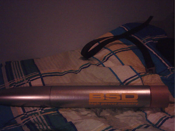

So, noch´n Beweisfoto von einem Decal... keine Ahnung, warum ich mich davor grauste... macht voll Spaß ! *harhar*
Schickt Vinyls her, was ihr habt... (ok, morgen hab´ich ja noch 2 ;-) roll eyes (sarcastic) big grin)

...ups, Du hast offenbar leider ebenfalls (genau wie ich am Anfang) den kleinen Formfehler
gemacht die Aufkleber in "falscher" Richtung anzubringen, denn technische Zeichnungen
( und auch Raketenlogos) sollten eigendlich immer von "rechts" lesbar sein...cool !
Schau mal auf den Karton mit Bild von der Horizon 54...
Das ist aber nicht unbedingt schlimm ( und versuche es nun bitte auch nicht mehr zu ändern)!

Nee, ne, Andreas ! Ganz genauso will ich sie... (hab´mir da schon meine Gedanken gemacht - so ist´s nicht ! big grin)
Außerdem hält man sich doch nicht an Normen... so is´se ja schon dutzende Male gebaut worden !
Aber cool, dass du nen prüfenden Blick drüberwirfst... sag´lieber gleich, was ich evtl. noch alles falsch machen könnte ! big grin wink

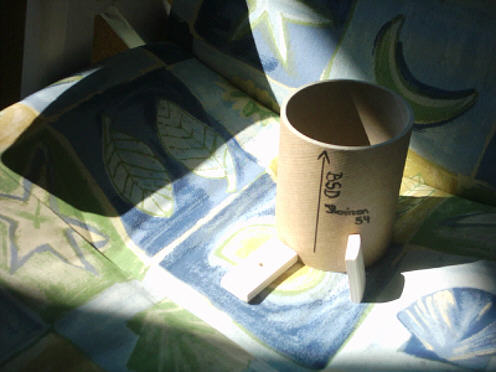

hab´ich noch aus nem 90er Abfallrohr einen Ständer (auf dem für kleine Menschen steht, was sich drauf befindet. Kleiner Scherz *lol*) gebaut, für meine Horizon, weil ja bekanntlich das MMT und die Gewindestange hinten rauhängt und sie so labil steht... .
Nebenbei wollt´ aber auch ich noch am Kit was Overkill gestalten, was ich aber in jedem Fall gerechtfertigt finde - nämlich die Befestigung der Rail- Guides neben den Mords- Launchlugs.(letztere würde ich ohnehin bloß in Notsituationen hernehmen: Da Peitscheneffekt und meiner Meinung nach nimmer so schön beim Start.)
BSD- sagt nämlich so, dass sie einfach durch´s Rohr geführt, an der Innenwandung mit einer Mutter und einer Beilagscheibe gehalten werden (sie also bloß an der 2mmm Wandung befestigt sind...)
Ich hab´dafür noch aus 8mm Pappelsperrholz ne <a href="http://www.ntsearch.com/search.php?q=Art&v=54&src=zon">Art</a> Spacer gebastelt, durch welche die Schraube vom Rail- Button geht und so viel mehr Sicherung hat !
Man sieht sehr schon die Rundung von den "Spacern", damit sie sich perfekt an die Innenwandung anpassen... Bandschleifmaschine sei Dank -> Ne Sache auf 2min..

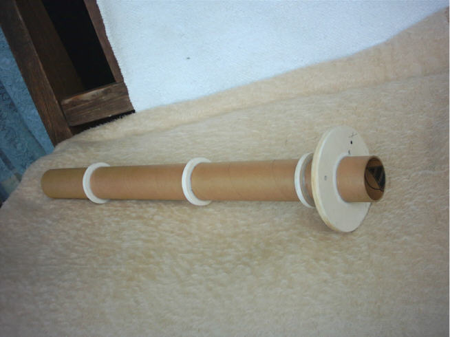

Und den 38er Adapter (54 is für´n Anfang und überhaupt (Koste quanto, noch ne Ecke stabiler baun...) nicht in naher Zukunft geplant) hab´ich fix und fertig gemacht... also wenn ihr solche Spanten braucht (maximal bis 32cm Durchmesser... innerhalb Loch kleiner 31,5 cm big grin) sind Null Problemo... bevor dass ihr euch da per Hand todschleift und ärgert, lieber ne <a href="http://www.ntsearch.com/search.php?q=Mail&v=54&src=zon">Mail</a> an mich oder selbstverständlich Paul, der macht die Spitzen zugegebenermaßen etwas besser big grin wink)
So sieht er aus, der Schubspant ist ein 6 Fach verklebter, mit Epoxy verstärkter 8mm Spant, der direkt an die TTW- Flossen drandrückt --> heftigst stabil.
Bis später noch mal... *harhar*
(P.S.: Hab´mir den Spaß gemacht (wär´ auf dem Bild leider auf der anderen Seite ersichtlich), auf das PML- Rohr alle Casing Längen "aufzumalen".... ist übrigens ~ 50cm lang... Maximum ist der J570W... Jaja, bin schon weg... big grin wink)
