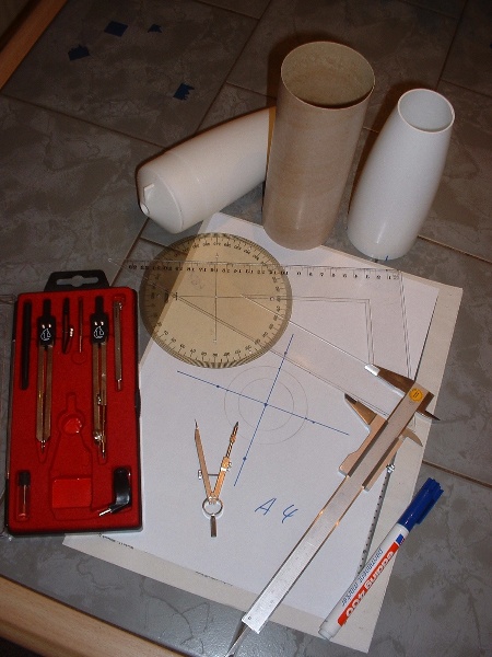

@ Michael, oh je, jetzt werde ich wirklich langsam panisch hier mal
mein momentaner Bauzustand.....roll eyes (sarcastic) !

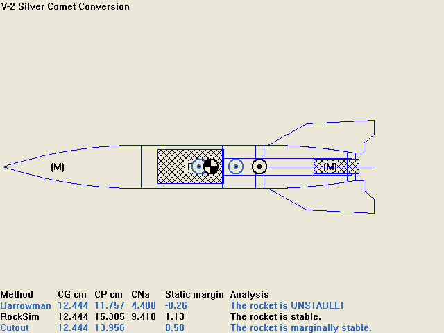

Kommen wir zu einem anderen Problem der V2/A4: Alle mir bisher bekannten Modelle der V2/A4 brauchten mehr oder weniger Trimmgewicht in der Nase. Nun liegt Jan-Hein's Modell keine Beschreibung bei, was eigentlich für einen erfahrenen Modellbauer auch kein Problem ist. Aber was machen wir mit der Trimmung? Mit Spacecad lässt sich die V2 nicht berechnen, die Flossenform und der Heckkonus machen da Probleme. Wie geht Rocksim damit um? Soweit ich weis basiert Rocksim nicht auf Barrowman, oder?
Wie an anderen Stellen hier im Forum zu lesen ("V2 AND Schwerpunkt" in der Suchfunktion eingeben) ist das Thema nicht neu, bisher aber ungelöst.
Bei JimZ findet man den Plan einer V2 von Estes. Hier sieht man ebenfalls deutlich, dass etwas Knete in die Spitze gedrückt wird. Aber wieviel? Bleibt uns da nur der Schwingtest?
Ratlos
Heiko

Ich hatte in diesem Zusammenhang auch Jan-Hein angeschrieben. Hier die Antwort:
Hello Michael
As attachment there is a JPG with the correct location of the CP and the CG of the A4.
The kit will need some nose weight bur it depent on the ammount of glue and the type of engine you are using how much
Greetings Jan-Hein.
Und die Grafik.
Ehrlich gesagt, viel schlauer bin ich jetzt auch nicht...frown Barrowman sagt "not stable", RockSim "stable" und nach CutOut ist sie "marginally stable". Kann man sich jetzt etwas aussuchen???

Salü Mike
Das Problem für Barrowman ist meines Wissens nicht der Boattail, sondern dass die Rakete relativ kurz ist im Verhältnis zur Dicke. Damit hat er Probleme.
So gesehen kannst du dich auf die anderen beiden Druckpunkte stützen. Zur Sicherheit kannst du ja den Schwerpunkt am Anfang knapp vor den Barrowman-Druckpunkt legen, dann kann dir nichts passieren (es sei denn, dass die Startbeschleunigung so gering wird, dass die Rakete zu langsam ist beim Start ...).
Bei Superrocs ist es umgekehrt: da kannst du dich auf den Schattenriss nicht verlassen; die sind fast immer instabil - und nach Barrowman massiv überstabil.
