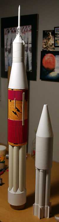

So, erstmal eine kleine Quizfrage:
Was ist hier wohl schief gegangen ??? ![]() Folgende Datei wurde angehängt: "Am Schluß jeder Berechnung steht das Experiment" (Rolli) |
Beitrag 73496
sind die Röhren (Einzeltanks) verkehrt herum eingebaut? Der Kegel ist doch unten bei den Düsen und ich sehe da keinen Kegel. Evtl. oben ist einer zu erkennen. Gruß Neil Die Erde ist eine Scheibe. Egal in welche Richtung sich die Menschheit bewegt, sie geht immer auf einen Abgrund zu. |

Beitrag 73584
Faaaalsch!
Kleiner Tipp...im Fred etwas zurückblättern hilft...

Beitrag 73598
Wieviele Röhren sind unten? Ich glaube daß nur sechs da sind. Die Saturn 1b soll acht haben.
Das sieht wie eine umgekehrte Estes Rubicon aus. Wo ist die echte Saturn 1b?

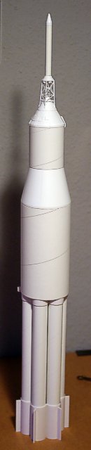

Beitrag 73711
Yo, Adrian hat es genau erkannt!
Die Kapsel mit Servicemodul hat sich auf die Rubicon verirrt, das vermeintliche LEM ist der Rubicon-Konus! Die Saturn 1b wird auch viel größer als die Rubicon: Folgende Datei wurde angehängt: "Am Schluß jeder Berechnung steht das Experiment" (Rolli) |
