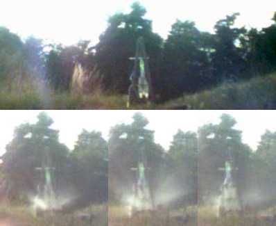

Beitrag 52778
, Fehlstart
Heut, bei sehr gutem Wetter (etwas zu heiß) wollte ich die Rakete mit einigen Verbesserungen (Dichtung der 2.Stufe, verdammt dicht, Bergungssysteme, total primitiv, 4 Papprohre, die die Booster an der Kernstufe in Position halten) und mit konventionellem Druckaufbau starten. Während des Druckaufbaus war zuerst alles dicht, dann alles bis auf einen der 4 Booster. Da alles irgendwie mit Schläuchen miteinander verbunden ist, kam da nun das Wasser der gesamten 1. Stufe raus (nicht alles, aber viel). Anstatt den Start abzubrechen hab ichs mal drauf ankommen lassen und das hier kam dabei raus:
TR260
PU-Meister Registriert seit: Jun 2003 Wohnort: Köln / Nürnberg Verein: Beiträge: 461 Status: Offline |
Beitrag 52779
Die Rakete fiehl anschließend zurück auf die Startrampe und blieb in einer leicht schrägen Position stehen. Der Druck der 2. Stufe musste manuell abgelassen werden (oberes Ventil).
Beschädigt wurde im Grunde nix. Der Grund für die Undichtigkeit ist wohl bei den Dichtungen und der Schubstruktur (die die Flaschenhälse in die Rohre der Startrampe drückt) zu suchen. Der nächste Versuch wird wohl Ende kommender Woche erfolgen. Grüße K.T. |

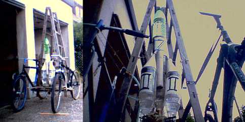

Beitrag 54214
, Rollout
Heute war der 1. Rollout der (verbesserten) Rakete. Allerdings nur ein paar Meter aus der Garage, für einen Bodentest. Bis auf ein paar Kleinigkeiten (Ventilkuppler der 2. Stufe löste sich zweimal von selbst, dann ein Bedienfehler beim Ablassen des Drucks, wodurch der Druck der 2. Stufe manuell abgelassen werden musste, und da war noch was undicht) ganz erfolgreich. Morgen änder ich noch was an der Startrampe, dann könnte es evtl. ein Startfenster geben.
Auf dem Bild sieht man im Hintergrund mein VAB (Garage). Grüße K.T. Folgende Datei wurde angehängt: |
