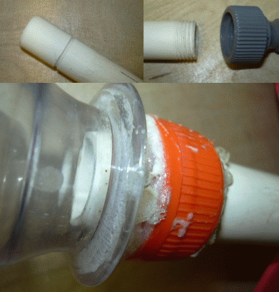

hier wie versprochen die Fotos zum Thema Druckpunkt nach hinten.
Das Rohr ist ein 20mm PVC Rohr und kostet im Baumarkt
ca. 11€ für 2m. Wie auf dem Foto zu sehen ist auf der einen Seite
eine Nut, auf die ich den Deckel der Flasche gepresst habe.
Auf der anderen Seite habe ich ein 1/2" Gewinde geschnitten.
Ach ja Flossen sind auch noch dran die sind aus Mosgummi
labbern zwar ein bischen rum, brechen aber nicht ab.

Beitrag 51349 [Alter Beitrag25. Juni 2004 um 20:47]
@Rookie³
die klebestellen immer gut aufrauhen, säubern am besten mit Spiritus o.ä.
und gut durchtrocknen lassen.
Dann klapt es auch mit der Gardenakupplung

Beitrag 51350 [Alter Beitrag25. Juni 2004 um 20:49]
Ist das PU-Leim????
Coole Sache,sollte ich auchmal probieren.

Jo das is PU Leim von Henkel.

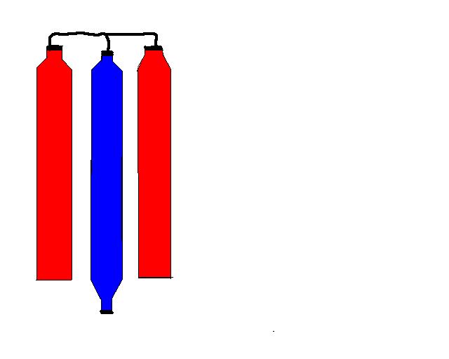

Mir ist grad was zum Thema "Booster" eingefallen. Bis jetzt wurde ja nur versucht, mehrere Einzelraketen zusammenzuschalten, die dann möglichst gleich aufgepumpt werden und mit der gleichen Menge Wasserbetankt wurden. Wärs denn nicht geschickter EIN großes Triebwerk zu bauen??? Ich hab dazu mal eine grobe Faustskizze angefertigt:
Das blaue Ding soll der Wassertank sein, die roten Dinger die Drucktanks. Verbunden wird alles mit Gartenschläuchen (des Schwarze oben auf der Skizze). Die dick schwarzen Teile sollen Gardenakupplungen darstellen.
Hier wird dann halt nur der mittlere Tank mit Wasser gefüllt, und die anderen Tanks sind AUSSCHLIEßLICH dafür da, um den Druck zu speichern. Dann wird das ganze Wasser durch den mittleren Tank gepustet und man kann das ganze bequem wie andere Wasserraketen starten.

Das wird sicher gehen. Keine Ahnung, ob das schon mal jemand ausprobiert hat.
Wichtig dabei ist sicher, dass die Schlauchverbindungen den Druck aushalten (is
ja eigentlich klar). Desweiteren sollten die Schläuche groß genug sein, damit
da innerhalb kurzer Zeit ne Menge Luft durchzischen kann. Diese Anordnung
könnte sicher für einige Scale-Modelle interesant sein.

Hast du mal versucht diese weissen Rohre mit Hitze zu verformen?
Vielleicht könnte man dadurch anstatt der Nut eine Art Flansch formen,
der dann fest an der Innenseite des Schraubdeckels anliegt.

@Rookie³
Wegen der Booster-Idee: Ist leider Quatsch. Wenn der Druck durch dünne Schläuche geschickt wird geht so viel von der Strömung verloren, dass nicht mehr viel geht. Ich hab mal was ähnliches gemacht, eine 2l-Flasche voll und über 4,8mm Robinsonkupplung mit weiteren Flaschen(nur Druckluft) verbunden und mich dann zunächst gewundert, warum das nur a bissl tropft. Außerdem wärs auch wenns funktionieren würde Quatsch, weil das Ergebnis das gleiche wie bei einem einzigen großen Drucktank wäre. Nur das Gewicht wäre höher. Beim Clustern gehts ja eigtl. darum, in der gleichen Zeit (viel) mehr Wasser rauszukriegen, also mit der Anzahl der Triebwerke den Gesamt-Düsen-Querschnitt (und damit den Wasserdurchsatz und Schub) zu erhöhen. Wenn man nur ein Triebwerk einsetzt und nur den Drucktank vergrößert, erhöht sich zwar die Wassermenge (und damit der Impuls) bzw. der spezifische Impuls (wenn man vergleichsweise weniger Wasser nimmt) aber auch die Schubdauer. Man erhält zwar eine hohe Geschwindigkeit (große Düse) bzw. Höhe (kleinere Düse), aber um lediglich die Nutzlast zu erhöhen (z.B. für eine 2. Stufe) ist es (abgesehen von evtl. techn. Schwierigkeiten) einfacher, mehrere kleine Triebwerke zu bündeln.
Bei Bedarf kann ich das noch genauer ausführen.

@ TR 260:
Das ist mir klar, dass man möglichst viel Wasser in kurzer Zeit rausblasen will, um ne möglichst große Bescheunigung zu erreichen. Aber des Prob ließe sich ja lösen, wenn man von Gardena-Kupplungen weg geht (also nur für die Düse) und sich sowas baut wie Bäckchen und nen eigenen Cable-tie-launcher als Düse. Die Düse könnte man dann ja so groß machen, wies einem gefällt, also wenn man sagen wir mal 4x4cm² Düsenfläche hat, macht man die eine Düse halt 16cm². Des Argument, dass der Druck nicht richtig ankommt, zieht da glaub eher.
Schade eigentlich, dass des wohl nicht hinhaut. So Schlauchverbindungen hätten mir schon an einer Rakete gefallen. Mit mehreren einzelnen hast halt das Problem, dass du alles möglichst gleichzeitig starten musst.
