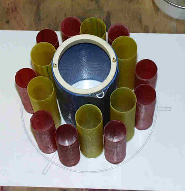

Da bei den vielen Motoren und den geringen Abständen zueonander die manuelle Fertigung des Motorhaltespants kaum möglich gewesen wäre, bin ich einen anderen Weg gegangen.
Die Anordnung der Motorhalterohre wurde mit CorelDraw konstruiert und zusammen mit dem Innendurchmesser des Körperrohrs und der Position der Flossen ausgedruckt. Alle Motorhalterohre wurden am Ende abgedreht, so dass die Strinseiten plan sind. Das ausgedruckte Blatt wurde auf eine Spanplatte aufgezogen und isoliert.

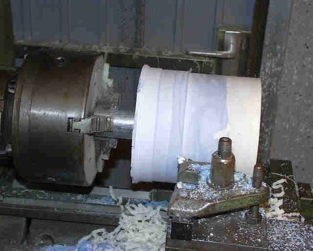

Aus einem Gipsklumpen wurde ein Kern gedreht, der ein paar mm größer im Durchmesser ist als das Körperrohr. Über diesen kern wurde dann ein kurzes Rohrsegment laminiert und plan abgedreht. Dieses Rohrsegment dient als äussere Begrenzung des Motorhaltespants.

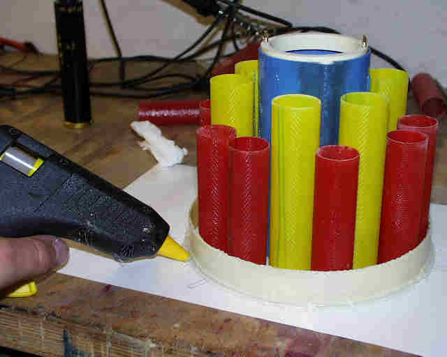

Der Begrenzungsring wird isoliert und penibel auf dem Paln ausgerichtet und mit Heisskleber abgedichtet. Alle Motorhalterohre werden genau auf dem Plan positioniert. Da sie exakt plan gedreht sind, stehen sie auch alle sauber parallel zueinander.

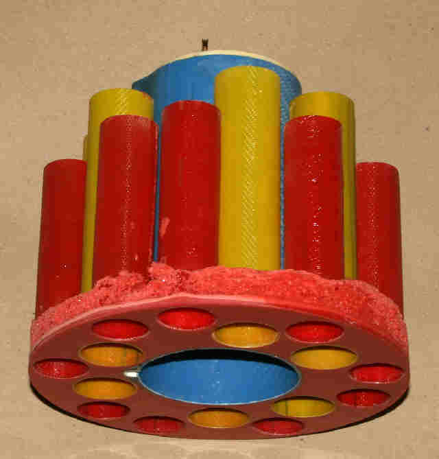

Der nun folgende Schritt ist kritisch. Eine dünne Schicht eingefärbtes Harz wird in den Ring gegossen. Nur so viel, dass der Boden, der Begrenzungsring und alle Rohre benetzt sind und sich eine ca. 1mm starke Wandstärke ergibt. Kritisch deshalb, weil sich die Rohre auf der Unterlage verschieben könnten und evtl. Harz zwischen Unterlage und Rohre läuft. Nach Anhärten des Harzes wird ein Gemisch aus Harz und 10% Schaumtreibmittel ca. 5mm hoch nachgegossen. Das Schaumtreibmittel bläht das Harz während der Gelierphase auf und es ergibt sich eine Art hartes Styropor, das relativ leicht ist aber sehr fest. Die Motorhalterohre sind nun bombenfest verbunden und es ergibt sich durch die dünne Schicht reines, eingefärbtes Haarz eine sehr saubere Bodenplatte.
