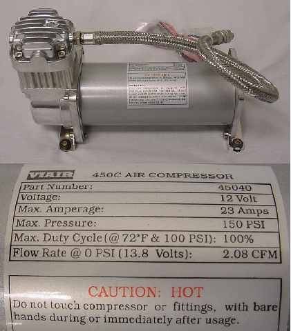

Beitrag 56246 [Alter Beitrag11. September 2004 um 19:43]
Oooooh, ich glaub ich hab was gefunden bounce
Und zwar Kompressoren für Luftfahrwerke. Die laufen mit
12 V, machen über 10 bar und sehen sehr robust aus.
Hier mal ein Angebot bei ebay:
http://cgi.ebay.com/ebaymotors/ws/eBayISAPI.dll?ViewItem&rd=1&item=7920877226&category=33586&sspagename=WD2V
Hier noch ein Bild von so einem Teil:
