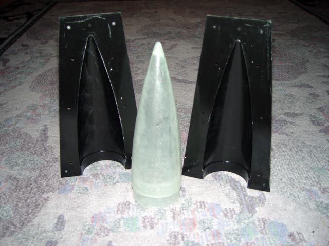

Schritt 16: Jetzt wird es spannend. Wenn das Laminierharz gut ausgehärtet ist, wird der Balsarahmen abgeschnitten und die Trennlinie der beiden Hälften gesucht. Diese wird vorsichtig mit einem scharfen Messer eingeritzt und leicht auseinandergedrückt. Die Form sollte sich jetzt einen Spalt breit öffnen, damit man mit einem Hartholzkeil hineinkommt.
Nun wird die Form mit dosiertem Krafteinsatz auseinandergedrückt und wenn man gut gearbeitet hat, wird sie relativ leicht auseinandergehen und die Modellspitze wieder freigeben.
Die erfolgreiche Arbeit sieht dann ungefähr so aus:

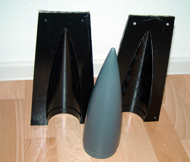

Beitrag 64785 [Alter Beitrag28. Dezember 2004 um 18:37]
Nachdem schon fast vergessen, hat die neue Form nun ihre erste Spitze erzeugt. Ich hatte, wie auch bei der ersten Form, wieder 7 Bohrungen um die Form herum angebracht, um die Hälften zusammenschrauben zu können. Die Form wurde gewachst und poliert, mit Folientrennmittel eingepinselt und darauf nochmal gewachst und poliert. Die vorher zugeschnittenen Glasgewebe wurden in die Hälften einlaminiert. Dabei kam eine Lage 49g/m2 zuerst (für eine glatte Außenfläche) und darauf 2 Lagen 163g/m2.
Das Ergebnis sieht so aus:

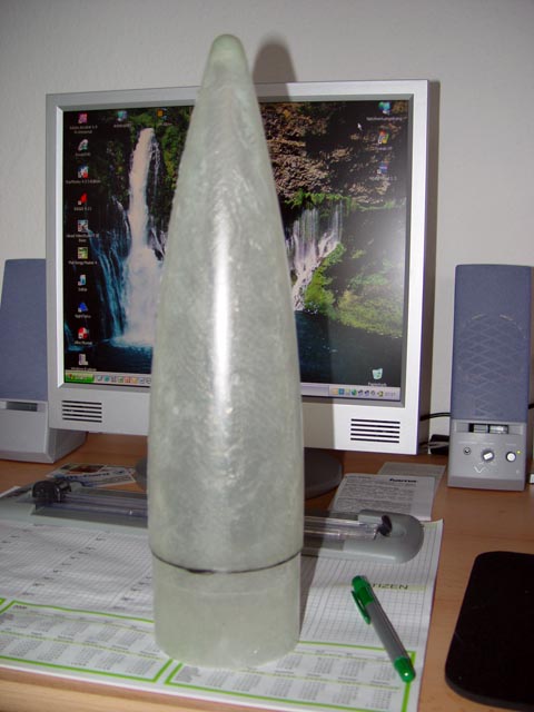

Beitrag 75179 [Alter Beitrag08. Mai 2005 um 17:22]
Das Ganze geht natürlich auch größer. Mein 19" - Bildschirm wirkt gegen die Ø 101mm-Spitze direkt poplig kleinwink .
