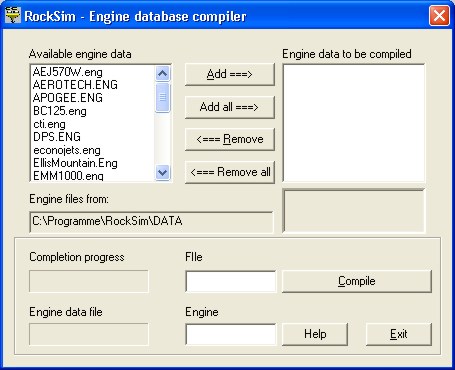

so sieht das bei Rocksim aus... wink (s.u.) Das Programm heißt bei Rocksim 7 Engine Editor, danach musst Du abspeichern und den Engine Compiler drüberlaufen lassen. Erst dann hast Du die Daten in Rocksim...

Was bitte is der Engine Copiler??

Wenn Du das nicht weißt, hast Du entweder 'ne Raubkopie von RockSim besorgt (was mit Trinken eines halben Liters lauwarme Pepsi ohne Kohlensäure aus 'nem gebrauchten BC-Liner bestraft wird stick out tongue), oder aber Du hast die Bedienungsanleitung nicht gelesen und das Programm nicht vollständig installiert. In diesem Fall wird wegen Vorsätzlichkeit der halbe Liter Pepsi noch gesalzen.
Ernsthaft: der database Compiler ist bei RockSim mit dabei und wird ohne weiteres installiert, nur damit kannst Du neue Motoren bei RockSim im Programm integrieren.

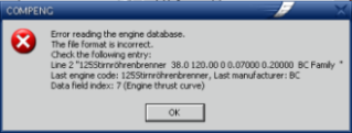

Beitrag 53946 [Alter Beitrag06. August 2004 um 09:14]
Original geschrieben von Oli4
Naja, es ginge auch mit mal Haare aus dem Gesicht kämmen, die Hifi-Anlage im Ton drosseln, das Headbangen einstellen und die Bong mal ablegen...dann werden langsam die Buchstaben klarer und man kann den Bildschirm wieder halbwegs erkennen... (Erfahrungswerte aus früheren Jahren wink)
Naja, muss zugeben...um diese Uhrzeit über meiner Hausarbeit hängend und nach Abwechslung suchend...fällt mir auch schon das Lesen schwerer... wink
cheers,
sry, aber bei mir funzt das mit der datei, die du da angehängt hast nicht,
da kommt dann immer das hier:
sorry, is en bissl klein georden, hätte aber sonst hier nicht reingepasst...
