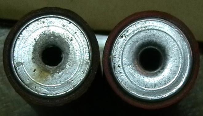

Beitrag 6718922 [Alter Beitrag19. Januar 2008 um 16:18]
Original geschrieben von Tom
das einzige was mir bei der Aluhülse des alten H5K auffiel, war dass die Düse aufbrennt.
Da möchte ich widersprechen und lege als Beweismittel das folgende Bild vor:
Peter
alias James Pond
Peter
Wohnort: D-84034 Landshut
Beiträge: 2235
Beitrag 6718923 [Alter Beitrag19. Januar 2008 um 16:26]
Links ist logischerweise der abgebrannte Ur-Held 5000, rechts ein intakter Motor, der noch nicht brannte. Die Düsenöffnung ist praktisch gleich, eher wirkt links die Düse etwas enger, weil sie mit Abbrandschlacke ein wenig zugesetzt ist. Diese Schlacke könnte auch subjektiv den Eindruck erwecken, das Alu wäre aufgebrannt. Es ist aber bei diesem Motor nur ein kosmetischer Schaden, auch unter der Lupe konnte ich keine Schmelzspuren am Alurand des Düsenhalses erkennen.
Auch wenn die "statistische Basis" von einem Motor nicht ausschließt, daß bei anderen Abbränden mehr beschädigt wurde, auf mich wirkt die Konstruktion des Ur-Held so, als hätte er sich bei dieser Brenndauer noch unterfordert gefühlt.
Auf den Zustand des Düsenhalses hat aber die Papphülse keinen Einfluß. Das unterstreícht, daß Alu für diese Kategorie Motor ein interessanter Werkstoff ist.
