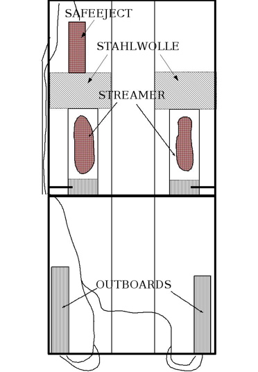

Ich hab mir mal Gedanken gemacht über das Booster-Abwurfsystem:
Ein SafeEject (danke Jürg) schiesst zwei Streamer hinaus. Der Druck trennt zwei Shear Pins, die zwei am Booster befestigte Kolben halten.

Sieht für mich sehr brauchbar aus! Was zur Klarheit in der Zeichnung noch fehlt sind die Leinen der Streamer zum abgeworfenen Booster-Teil sowie evtl eine rot eingezeichnete Trennlinie wink
Aber ich verstehe schon: Der Booster wird abgeworfen und gleichzeitig die Streamer ausgeworfen.
Nachteil hier: Der brennende zentrale 38er wird wohl das ganze Bergungssystem dabei "schlachten". Ich würde die Streamer erst 3 Sekunden nach Trennung auswerfen (Tiny Timer ist ideal hier, habe sie am Lager wie Du weist). Dazu den ganzen Booster Richtung oben mit 0.5mm Alublech schützen.
Achte auch darauf, dass der Abgasstrahl des 38er's immer unbehindert bleibt. Eventuell 2 längere Führungsstäbe statt kurze Kolben verwenden. Dadurch muss der Booster gerade weg und kann sich nicht nahe vor der Düse bereits verkanten.!
Herbert hat das bei seiner Aerobee so gelöst. Er schiesst die Trennladung in eine Expansionskammer, welche wiederum mit den Führungsröhrchen verbunden ist (alles Metall und verlötet). Dadurch kann er die Stufe relativ energisch abschiessen.

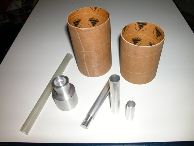

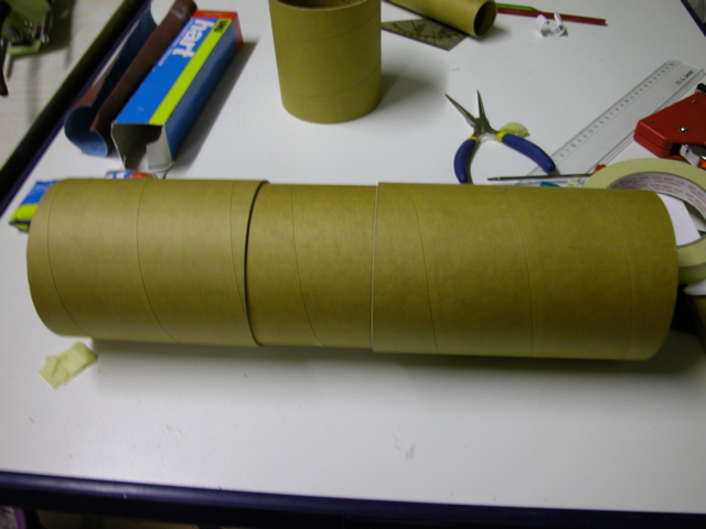

Der Stand von Heute:
Oben: Zwei verglaste Airframe-Rohre mit masking Tape als Vakuumpumpenersatz fg
Unten, v.l.n.r.: 18mm MMT aus GFK; Retainer/Düse aus Aluminium, der Zylindrische Teil wird noch kürzer, Düse muss noch vollständig ausgedreht werden; Ausstosskolben und Zylinder für den Boosterabwurf.
