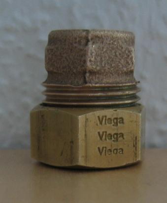

Ich werde es vermutlich mit diesem Teil verschliessen.
so komme ich auch mal später an die Klebestelle hin.
PMbond
Beiträge: 2557
Beitrag 61251 [Alter Beitrag20. November 2004 um 09:59]
Hallo pmbond,
eigentlich unnötig das Ende zu Verschrauben einfach zulöten und dicht ist es.
Warum willst du an die Klebestelle noch mal ran. Sie dient ja lediglich zur Halterung der Launsch Tube und nimmt keine großen Kräfte auf.
