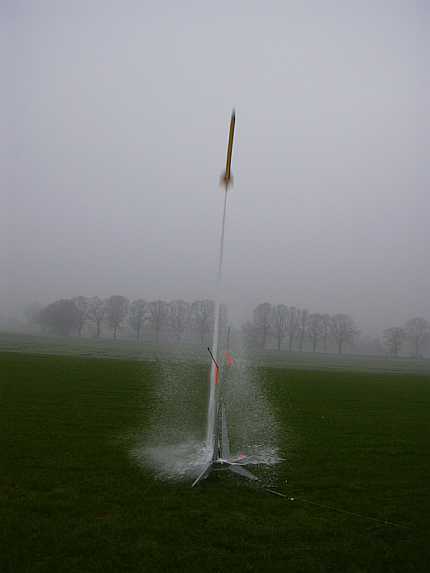

Beitrag 63370 [Alter Beitrag14. Dezember 2004 um 15:57]
Moin!
@ afrchr:
Zum antigravityresearch-Startsystem: Diese Jungs sind cool drauf,
finde ich. Die verkafen ihre Raks ja auch und haben mittlerweile eine
echt umfangreiche Produktpalette.
Das Startsystem ist zwar schön einfach, hat aber ein paar Nachteile.
Es funktioniert so: am Ende eines Plastickschlauches befindet sich ein
kurzes Stück aus Gummi. Die Öffnung vorne drin ist sehr klein.
Der Schlauch wird mit dem Gummi zuerst in die Düse der Rakete
gesteckt. Durch das Pumpen staut sich die Luft vor der Öffnung
und bläht das Stück Gummi im Innern der Rakete auf. Dadurch wird
die Düse von innen verstopft. Man startet dadurch, dass man einfach
aufhört zu Pumpen. Dadurch wird das Gummistück im Innern der
Rakete langsam durch den Druck zuammengedrückt und schließlich
durch die Düse gedrückt. Die Düse ist dann offen und die Post geht ab.
Ich find´s etwas gefährlich, die Rakete auf diese Weise zu starten.
Was macht man denn, wenn kleine Kids auf einmal auf die Rakete
zurennen und dran rumfummeln? Weiterpumpen, damit die Rakete
nicht startet? Uiuiui! Nicht sehr sicher. Notentlüften kann man die
Rakete auch nicht. Ausserdem wird die Rakete nicht auf den ersten
Zentimetern durch Leitstäbe oder ähnliches geführt.
Allerdings ergibt das mit dem Spülmittel eine coolen Effekt. Guckst du
unten. Hab auch den Eindruck, dass die Rakete dadurch höher fliegt.

Beitrag 63439 [Alter Beitrag14. Dezember 2004 um 21:59]
Boah, das ist ja mal voll der Fette Strahl! Ist das 21mm-Gardena? Oder wird der Strahl nur durch das Spüli so fett?
Werd ich beim nächsten start testen, aber irgendwie ist es mir zu kalt....

Beitrag 63456 [Alter Beitrag14. Dezember 2004 um 22:40]
Ääh, mal überlegen.
Ich glaube, der Start war auf dem normalen System,
also 8 mm.
Da aber der Schaum ja auch aus unter Druck stehender Luft
besteht, bläht sich der Strahl sofort nach Verlassen der
Düse auf. Ich will irgendwann mal versuchen, eine
Laval-Düse zu bauen, die mit Schaum betrieben noch
zusätzlichen Schub liefert.
Wenn du´s auch mit Schaum versuchst, nimm irgeneine
umweltverträgliche Seife. Die Rampe wird schon ziemlich
zugesaut.

Beitrag 63474 [Alter Beitrag15. Dezember 2004 um 00:44]
Düse auf.
Hihi, probiers mal mit (kohlensäurehaltigem) Mineralwasser, statt normalem Wasser. Zusammen mit dem Spüli müsste das einen noch cooleren Effekt geben...
