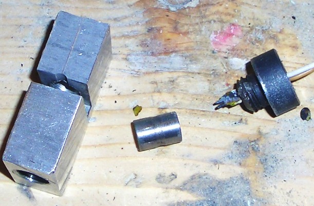

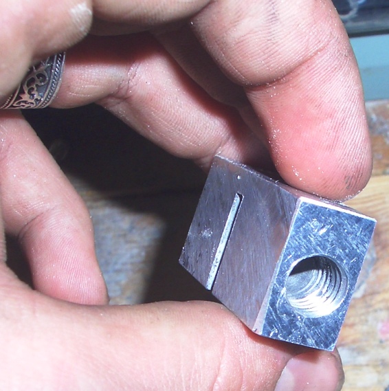

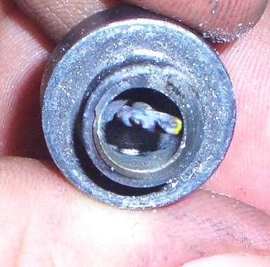

Heute Nachmittag habe ich mir nun auch einen Pyromechanik gebaut !!
Der Bolzen hat nun einen Durchmesser von 8mm und sit 12mm lang...
Erste Test(3) habe ich heute auch schon gemacht.
Bilder:
Ein Video eines Test findet ihr im Archiv !!
mfg roman
PS: danke das mir keiner auf meine fragen geantwortet hat...
roll eyes (sarcastic) frown roll eyes (sarcastic)
Verein: AGM, RMV, RAMOG
Beiträge: 2065
Beitrag 86662 [Alter Beitrag10. Oktober 2005 um 19:17]
Nachtrag:
1.Bild:
Alle Teile
2.Bild:
Die Schrauböffnung für den SN0+pyrowatte
3.Bild:
Schraube mit vertiefung für zünder
