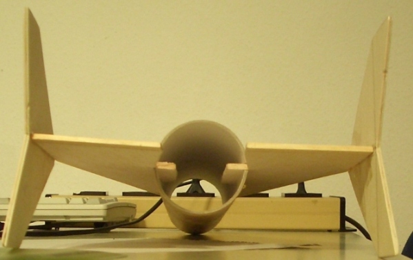

Beitrag 61764 [Alter Beitrag25. November 2004 um 19:40]
anderer blickwinkel:

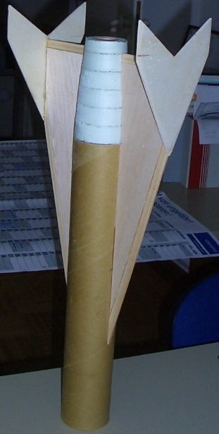

Beitrag 61843 [Alter Beitrag27. November 2004 um 10:25]
der heckkonus ist fertig!!tinysmile

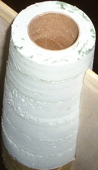

Beitrag 61844 [Alter Beitrag27. November 2004 um 10:26]
29mm MotorHalterungfg

Beitrag 61869 [Alter Beitrag27. November 2004 um 23:08]
Da hast du aber noch was zu spachteln ...frown
Verein: AGM, RMV, RAMOG
Beiträge: 2062
Beitrag 61875 [Alter Beitrag28. November 2004 um 09:53]
da kommen erstmal 2 lagen 58er glasgewebe drauf und dann wird mit feinspachtel gespachtelt und geschliffen bis zum umfallen...roll eyes (sarcastic)
mfg romantinysmile
Andi Wirth
Andi Wirth
Wohnort: Winterthur/CH
Verein: ARGOS, TRA, MGSU
Beiträge: 1262
Beitrag 61876 [Alter Beitrag28. November 2004 um 10:04]
Ich würde zuerst mit Feinspachtel drauf, dann mit Glasgewebe. Auf dem Gewebe bzw. Harz hält der Feinspachtel eher schlecht. Ich nehme da nur noch 2K-Spachtel.
Andi
Beiträge: 2062
Beitrag 61877 [Alter Beitrag28. November 2004 um 10:06]
ich meine den 2k_polyesterfeinspachtel ausm baumarkt im autobedarf!! da der aber so wies aussieht styrodur anlöst, möchte ich zuerst glas drauflaminieren!!
mfg roman
Verein: AGM, TRA #10753 L3
Beiträge: 2582
Beitrag 61878 [Alter Beitrag28. November 2004 um 10:23]
Ja, Styrodur -> Styrol im Spachtel -> Böse !
Teste lieber erst an ein paar Styrodurreststücken - dem Boattail zu Liebe!
Viel Spaß beim Schleifen ! *harhar* wink
Beiträge: 2062
Beitrag 61879 [Alter Beitrag28. November 2004 um 10:39]
deswg. mach ich ja erst das glas drauf!!
