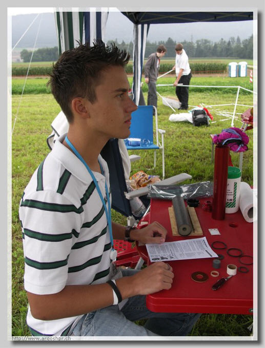

Zwischenzeitlich hatte Thomas Wicki seine Arreaux auf einem L850W erfolgreich gestartet und recovered und war - wie zuvor besprochen - bereit, mir beim Motor- Zusammenbau über die Finger zu schauen, Fragen zu klären und wertvolle Tipps für zukünftige Motoren zu geben!
Verein: AGM, TRA #10753 L3
Beiträge: 2579
Beitrag 105298 [Alter Beitrag27. September 2006 um 20:18]
An dieser Stelle erlaube ich es mir, für ihn Werbung zu machen!
Er hat schon viele 54er Motoren zusammengebaut und konnte mir kurz und prägnant vermitteln, was es alles zu beachten gibt! Sehr genial auch seine Apparatur, um ein wegrollen des Liners zu verhindern!
Sobald auch ich mich größer einrichte, gehört sie ganz sicher mit ins Sortiment! wink
Noch einmal besten Dank für den kurzen Lehrgang!
(Bild von Michele)

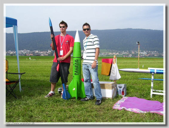

Anschließend ging es in schnellen Zügen mit den Vorbereitungen an der A4 voran.
Alles passte wie geplant und 19 abgehakte Punkte auf der Checkliste gaben das sicherere Gefühl, nichts vergessen zu haben!
Um kurz nach 14 Uhr ging es dann auch schon zum RSO/LCO Zelt, langsam aber sicher stieg der Adrenalin- Spiegel!
Felix’ Level 1 Attempt- Rakete und meine Wenigkeit mit der Level 2 A4

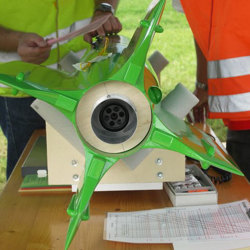

Am RSO/LCO Zelt gab es dann eine Überraschung, nämlich als die Rakete ihren Platz auf der Waage einnahm!
Sage und schreibe 8,7kg Fluggewicht waren zusammengekommen.. ein glatter Sprung von knapp 6kg im Vergleich zu meiner bisher schwersten Rakete!
Blick von hinten auf den 54er Rowes Retainer und die vier offenen Ports der Medusa Düse des J540R
(Bild von Michele, auf Forumformat angepasst..)

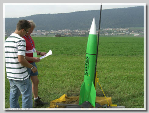

Nachdem mir die Genehmigung erteilt und ein Pad zugewiesen wurde, ging es auf zur letzten Etappe.
Wie kann man nur freiwillig so schwere Raketen bauen?
Zündereinbau

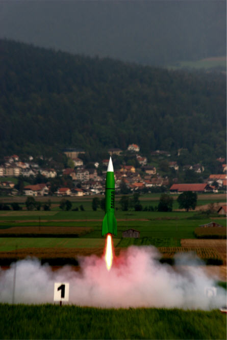

Ich bin überglücklich, dass so viele Fotos und Videos vom Flug der A4 existieren, auch wenn nachweislich die Flamme auf jedem Foto anders aussieht roll eyes (sarcastic)
Ich habe mir einmal erlaubt, Jürg´s Foto (ursprünglich knapp 60*40cm, besten Dank, Kodak hat sich über den Auftrag sehr gefreut big grin) per Photoshop die durch den J540R entstandene Überbelichtung zurückzunehmen.
Ich habe mich sofort in das Bild verliebt, auch wenn es leider nicht vollends authentisch ist, weswegen ich es euch nicht vorenthalten will.
(Foto von Jürg)

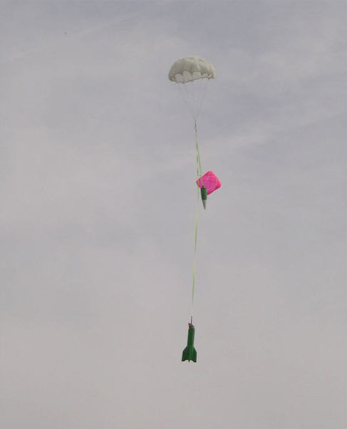

Die Landung
Der 3. Fallschirm mit 80cm Durchmesser verblieb leider quergestellt in der Spitze.
Da der letzte vom Salt wiedergegebene Wert kurz vor der Landung 3m/s betrug, gehe ich davon aus, dass dieser zumindest den Schaden minimiert hätte – das L2 war jedoch mit Feststecken des 3. Schirmes ohnehin dahin, wegen weil „not flown as designed“!
(Bild von Stefano Figoni)
