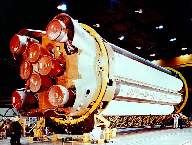

Also ich finde die Idee mit mehreren parallelen Tanks gar nicht so schlecht. Wir hatten uns hier schon öfters darüber Gedanken gemacht. Okay, wenn man sich nur die zu erwartenden Flugdaten anschaut, kann man das sicher in die Tonne treten. Aaaaaber ich finde, man sollte es trotzdem mal probieren. Dann ist aber darauf zu achten, dass die Verbindungsrohre einen möglichst großen Durchmesser haben. Wenn man dann noch eine relativ kleine Düse einbaut, verringert sich die Strömungsgeschwindigkeit und damit die Strömungsverluste weiter. Man könnte damit schöne Scaleraketen bauen. Bestes Beispiel: Die Saturn 1B. Guckt ihr unten. Folgende Datei wurde angehängt:
