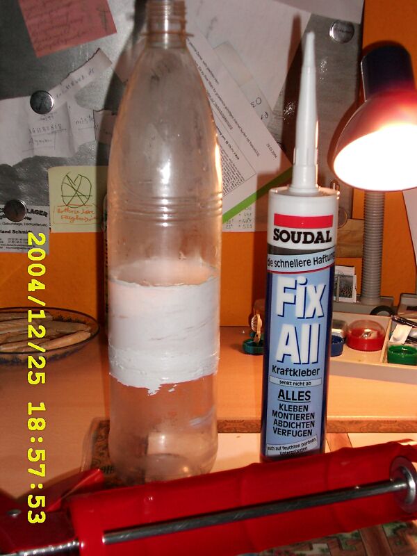

Leute der kleber den ich habe ist geil, also ich habe noch keine druck test gemacht aber mal den drück test dann dem wasser test und dann den ich setzte mich auf die flasche test und danach nochmal den wassertest >UND sie hat gehalten (die klebestelle)
Und der basirt auf MS Polymer TOTAL geiles zeug krigt mal net so gut von den fingern frown
härted ünbrigens auch wie pu leim mit wasser aus (bleibt aber silkonartig) .
Und hier kommt er ( Kaum zu glauben, dass meine kamera auch scharfe bilder machen kann )

Wo hast Du das her? Und kannst Du ein Bild von der Rückseite, (das kleingedruckte) auch in den thread stellen? Aber nur wenn die Kamara die Schrift lesbar ablichtet.

So den kleber gibts bei uns im baumarkt ( Hornbach) kosted 7,20 € und die presse 2,70 €
und das steht hinten drauf
Fix-All-Kraftkleber
Anwendungsgebiete:
• Wird eingesetzt zum Verkleben und Abdichten von allen üblichen Baumaterialien wie z.B.
- Backstein, Beton, Naturstein, Eisen, Aluminium, Zink, Kunststoffe, Kork, Styropor, Polyurethan,
- Holz, Spanplatte, Putz, Kork, Stein- und Glaswolle, Porzellan, Glas,
- Spiegel mit azetonbeständiger Rückenabdeckung (Vorversuche sind erforderlich)
• Strukturelle Verklebungen von vibrierenden Konstruktionen
Inhalt: 290 ml Kartusche
Farbe: weiß
Produktbeschreibung:
• Fix-All-Kraftkleber auf Hybrid-Polymerbasis
• Lössemittelfrei, geruchlos, dynamisch hoch belastbar
• Herausragende Zug- und Scherfestigkeit, hoher Weitereißwiderstand
• Toleranz-ausgleichend, keine Verfärbung im Randzonenbereich
• Witterungsbeständig, breites Haftspektum, Altersbeständig
• Schleifbar, UV-baständig, überlackierbar nach Hautbildung
- die Lackverträglichkeit muss durch Vorversuche überprüft werden
Technische Daten:
• Chemische Basis: MS-Polymer®
• Dichte: 1.62
• Shore-A-Härte: 50 -/- 5
• Aushärtung: Trocknung durch Luftfeuchtigkeit
• Elastisches Rückstellvermögen: ca. 70%
• Elastisches Modul 100%: 20%
• Dehnung bei Bruch: 500%
• Temperaturbeständigkeit: -40°C bis +90°C

Beitrag 64467 [Alter Beitrag23. Dezember 2004 um 19:55]
alter Falter
er kann auch scharfe bilder machen *gg*
wann machst du den Drucktest ?
PMbond

Beitrag 64469 [Alter Beitrag23. Dezember 2004 um 20:06]
[Melden] Profil von Basti anzeigen    Basti eine private Nachricht schicken   Basti besitzt keine Homepage    Mehr Beiträge von Basti finden
ka ich bin über weihnachten bei meinem vater ( ihr werdet also 6 tage nichts von mir hören)
Aber die klebestelle ist echt vertrauenserweckend bei meiner 2 meter rak hats ja auch die 2 bar ausgehalten big grin
