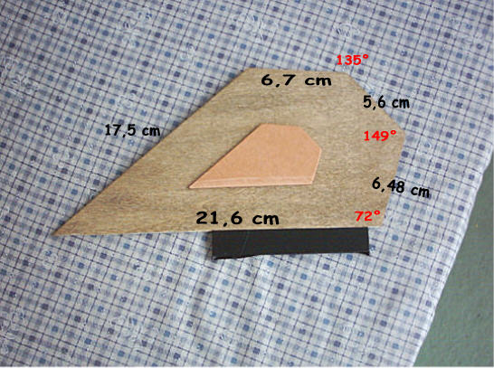

Soo, weil mir Roman keine Ruhe mehr lässt ^^ - hier alle Maße zu meinem:
2,7 Upscale NRT- Modell
Rohrlänge: 81,4(0) cm
Durchmesser: 54mm
Spitze: 13,2 cm
Finnen:
Siehe Pic:
Beste Grüße und viel Spaß beim Basteln,
edit: Doch besser gleich mit ° Maßen.. ich hab´ja saubere Pläne vor mir liegen, auch auf den 10tel cm genau .. ;-))

Beitrag 65578 [Alter Beitrag06. Januar 2005 um 22:55]
Hoffe jetz zumindest mal, dass die °- Maße stimmen.. bei mir isses auf jeden Fall genau ausgegangen (wie man auch sieht)..
Leicht und schnell, wenn man kein <a href="http://www.ntsearch.com/search.php?q=Computer&v=54&src=zon">Computer</a> Programm für sowas hat, ist einfach das Arbeiten von Punkt zu Punkt.
Erst nen Karton nehmen, darauf:
- die unterer Gerade ziehen, am Vorderen Punkt mit dem Zirkel die entspr. Länge abtragen, hinten auch.. und mit dem entspr. Winkel den Kreis schneiden lassen.. von dem Punkt aus geht´s dann weiter..
-> irgendwann dann den Karton ausschneiden und auf das Holz übertragen..
Alles eine Sache der Routine. wink big grin
