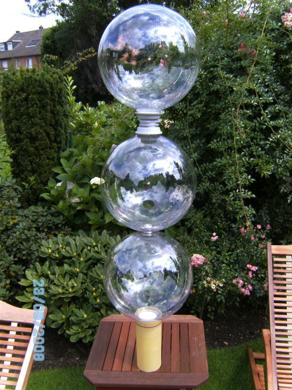

Zitat: Original geschrieben von Batkiter
Das Problem der Düse und der Verbindungen ist gelöst. Mit dieser Methode können beliebig viele Tanks verbunden werden. Die Verbindungstechnik besteht aus der neuesten Variante der Boden-Boden-Verbinder.
Düsendurchmesser 20mm, Cable Tie Auslöser, Material: Aluminium. Drucktest steht bevor. Werde fürs erste 3 kleine Tanks, also 90 Liter miteinander verbinden.
%Bild1 %Bild2 %Bild3
Gruß Batkiter
Der erste 90 Liter Tank ist montiert. Robby, was macht der Drucktest? Gruß Batkiter
Geändert von Batkiter am 23. August 2008 um 13:58
Moin!
90 Liter, meine Fresse!
Meine Freundin hat morgen Geburtstag, daher werde ich den Drucktest frühestens Montag durchführen können.
MarkusJ
Wohnort: Kandel
Beiträge: 2148
Uff, langsam bekomme ich Angst.
mfG Markus
WARNUNG: Dieser Beitrag kann Spuren von Ironie beinhalten Ich bin weder eine Suchmaschine, noch ein Nachschlagewerk - PNs zu Themen die im Forum stehen oder dorthin gehören, werde ich nicht beantworten. Bilder bitte NICHT über Imageshack oder andere Imagehoster einbinden!

mal ne frage:
seit ihr von der erde?
oder einfach nur als astronaut geboren.
einfach nur hammer 90l übelst
wie schwer ist die bis jetzt und mit wie viel bar willst du die testen hab mal mit nehm simulator versucht zu errechnen wie hoch man damit kommt, der sagt nur ich soll mal meine eingaben überprüfen. lol
einfach nur geil was ihr hier immer wieder im forum postet.
