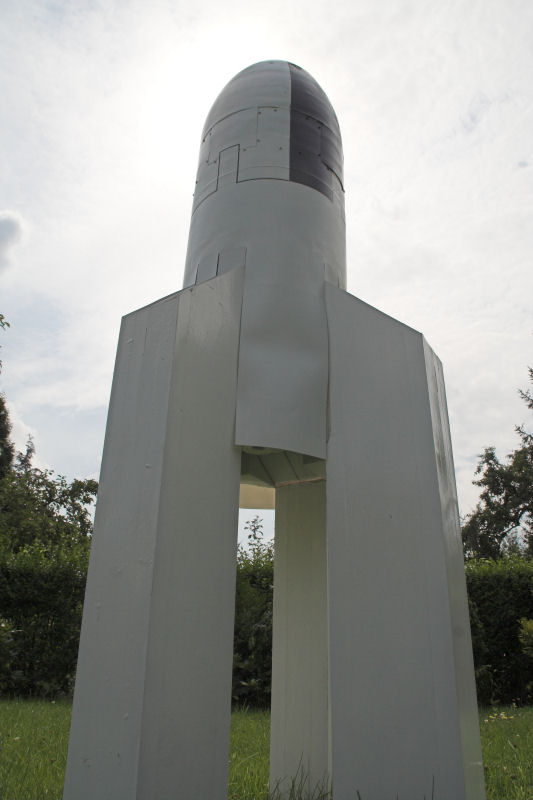

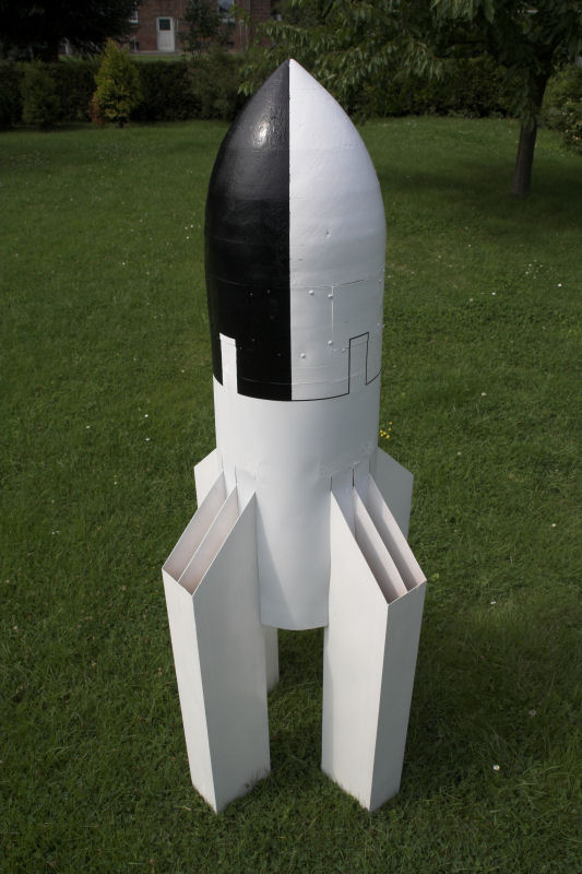

Beitrag 6855904 [Alter Beitrag17. August 2008 um 15:08]
Moin!
Die Lackierung der "Friede" ist so gut wie fertig. Zuvor bekam der zylindrische Teil des Rumpfes
noch eine Hülle aus 0,3er Polystyrol-Platte.
Hier sind Bilder:
Jetzt geht´s an den Einbau der timer und der Fallschirme. Ebenso muss noch der Tank mit Filament-
Klebeband verstärkt werden.
Und danach geht´s an die Startvorrichtung.
