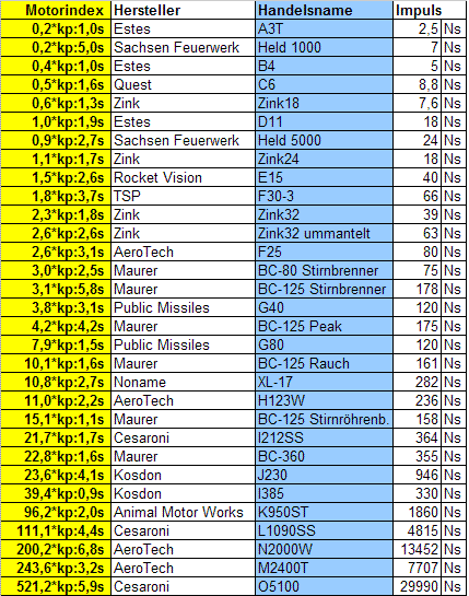

Beitrag 68125 [Alter Beitrag11. Februar 2005 um 00:27]
Was bringt nun der gelbe Motorenindex? Er ist streng nach Kraft sortiert, gibt also auf einen Blick die Hitparade der Motoren nach ihren "Muckis". Sicher, über die Brenndauer kann man auch den Impuls schätzen, aber der Impuls sagt eher, wie lange die Kraft einwirkt, er bestimmt also mehr die Flughöhe. Und die ist vielfach zweitrangig, weil man die Höhenfreigabe eh nicht hat.
Was man dagegen ganz dringend und unverzichtbar braucht, ist eine Vorstellung, wie stark die Rakete mit einem bestimmten Motor beschleunigen wird, ob sie überhaupt abhebt, oder ob sie lahm zur Seite kippt. Und das geht mit dem Motorenindex ganz prima, in beide Richtungen:
A) Ich habe eine Rakete, welcher Motor paßt dazu?
Beispiel: Meine Rakete wiegt leer rund 700 Gramm. Mit Motor wird sie auf ein rundes Kilo kommen. Ich möchte, daß sie mit rund 10g beschleunigt. Welcher Motor paßt?
"10g" bedeutet "das zehnfache Gewicht". Also muß der Durchschnittsschub (in Kilo smile) rund zehnmal so groß sein wie das Gewicht von einem Kilo. Macht 10 Kilo Dauerschub.
Schon ein flüchtiger Blick in die Tabelle zeigt: Es gibt 3 Motoren, die gut hinkommen, nämlich der H123W, der XL-17 und der BC-125 Rauch (ja, den gibt es auch, und das reimt sich sogar).
B) Ich hab einen BC-125 Stirnröhrenbrenner, und meine Rakete soll mit flotten 15g starten. Wie schwer darf die Rakete sein?
Die Tabelle sagt: Der Motor hat rund 15 Kilo Dauerschub. Geteilt durch meine 15g ergibt das genau ein Kilo. Antwort: Die Rakete darf alles in allem 1 Kilo schwer sein.
Das ist wie ich meine ziemlich viel Erkenntnis für ziemlich wenig rechnen. Aber eine Korrektur muß ich noch anbringen: Vergeßt die Erdanziehung nicht. Die führt dazu, daß man immer 1g weniger hat. Das bedeutet: die Rakete in A) beschleunigt effektiv mit 9g, die aus B) mit 14g. Macht aber auch nix.
Schließlich soll das hier ja kein Rechenseminar sein, sondern lediglich den Motorindex vorstellen.

Verrätst du uns auch was der XL-17 für ein Motor ist? Dessen Daten klingen interessant...
Und was ist ein ummantelter Zink32? Kenn nur den "normalen"...
