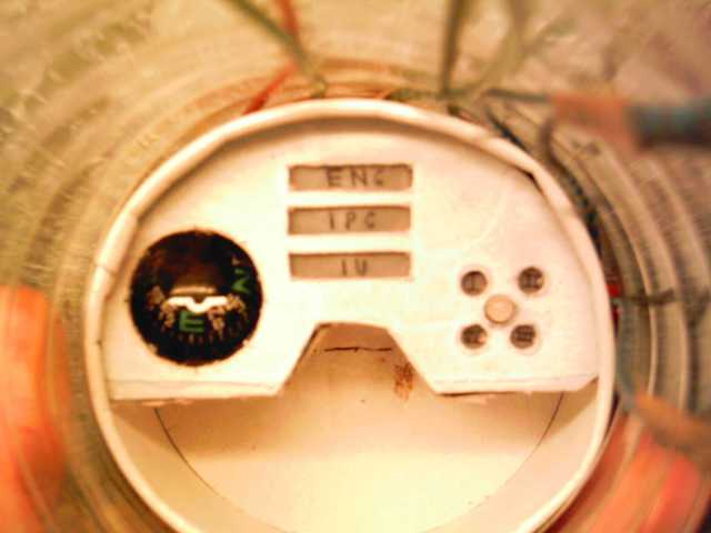

in den letzten Tagen wäre es beinahe zum unheimlich wichtigen 2. Flug der Rakete gekommen.
Gestartet is das Ding zwar nicht, aber das lag ärgerlicherweise nur an diversen Kleinigkeiten, wie ein nicht ganz korrekt gewarteter Schraubverschluss oder zu wenig Tageslicht. Ich würde sagen, alles in allem ist die Rakete (und vor allem die Startrampe, um die ich mich mal gründlich gekümmert hab) in besserer Form als jemals zuvor und kommende Woche sollte der lang ersehnte Flug endlich drin sein (oder anders ausgedrückt: wenn nicht, dann wäre das vermutlich das vorzeitige Ende des Projekts...).
Für den Fall, dass es gelingt, bereite ich auch schonmal den darauf folgenden Flug vor. Da will ich ja zum ersten mal seit April 2004 eine Kamera und eine Nutzlast mitfliegen lassen.
Da es die erste Nutzlast dieser Rakete sein wird, soll sie auch gleich zur Analyse des Fluges dienen, als Vorbereitung für die späteren Flüge.
Hier mal eine Innenaufnahme des Labor-Moduls (3. Stufe der Rakete), so wie ich sie mir vorstell (ich hab die Nutzlast mal in ein Flaschenstück gesteckt, das so aussieht, wie der Nutzlastbereich des Labor-Moduls, die Position der Kamera stimmt auch in etwa):
Die Nutzlast wird mitten im Nutzlastbereich stecken (ca. 30 cm Platz nach oben, ca. 60 cm nach unten) und die Kamera schaut nach unten.
Das Ding soll über mehrere LEDs den Status mehrerer Systeme der Rakete anzeigen:
Rechts: Status der Trägerrakete
die 4 Anzeigen (I, II,III,IIII) sind für die erste Stufe (gelb: vor dem Start, rot: erste Stufe läuft, aus: erste Stufe abgeworfen)
die mittlere LED ist für die zweite Stufe (grün: bis zum Abwurf der zweiten Stufe, dann aus)
Mitte: Status des Labor-Moduls
ENC (=exploding nose cone, also Bergungssystem): bis zum Fallschirmauswurf grün, dann aus
IPC (=internal pressure control, d.h. automatisches Druckventil vom Korrekturtriebwerk): leuchtet grün, bis kurz nach dem Fallschirmauswurf der Druck vom Korrekturtriebwerk abgelassen wird (denn durch die Düse kann nur das Wasser raus)
IU (=instrumentation unit, (wie bei Apollo), eigentlich total übertriebener Name ist blos ein primitives Steuersystem für das Korrekturtriebwerk, das auf Abbremsung durch Luftwiderstand reagiert): leuchtet rot, wenn das Korrekturtriebwerk betätigt wird
Links: Magnetkompass, den man billig als Fahrrad-Zubehör bekommt (mehr so als Spaß, taugt eingentlich nicht wirklich was)
Is eigentlich fast fertig, muss nur noch eingebaut werden, und irgendwie mit den zu überwachenden Systemen verbunden werden, aber vor allem muss das alles gründlich getestet werden, sollte übers Wochenende gehen. Fliegen wird das Ding frühestens Ende nächster Woche, natürlich nur, wenn der Flug davor gelingt...

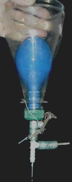

Am Freitag musste wieder ein Startversuch abgebrochen werden, wieder wegen einem Problem am Korrekturtriebwerk. Heute konnte ich es aber ein für alle mal lösen. Hier mal ein aktuelles Bild, damit ma sich mal was drunter vorstellen kann.
Man sieht den blauen internen Wassertank (Luftballon) in der Flasche, wo normalerweise ein halber Liter Wasser reingefüllt wird, den Hebel der über einen damit verbundenen Drahtstift das Ventil (welches hier nicht erkennbar ist) betätigt, sowie die eigentliche Düse, ein T-Stück, dessen abgewinkeltes Ende mit Autoventil zur Betankung verwendet wird.
Bis zum nächsten Startversuch wird es aber wohl noch bis Ende nächster Woche dauern.
