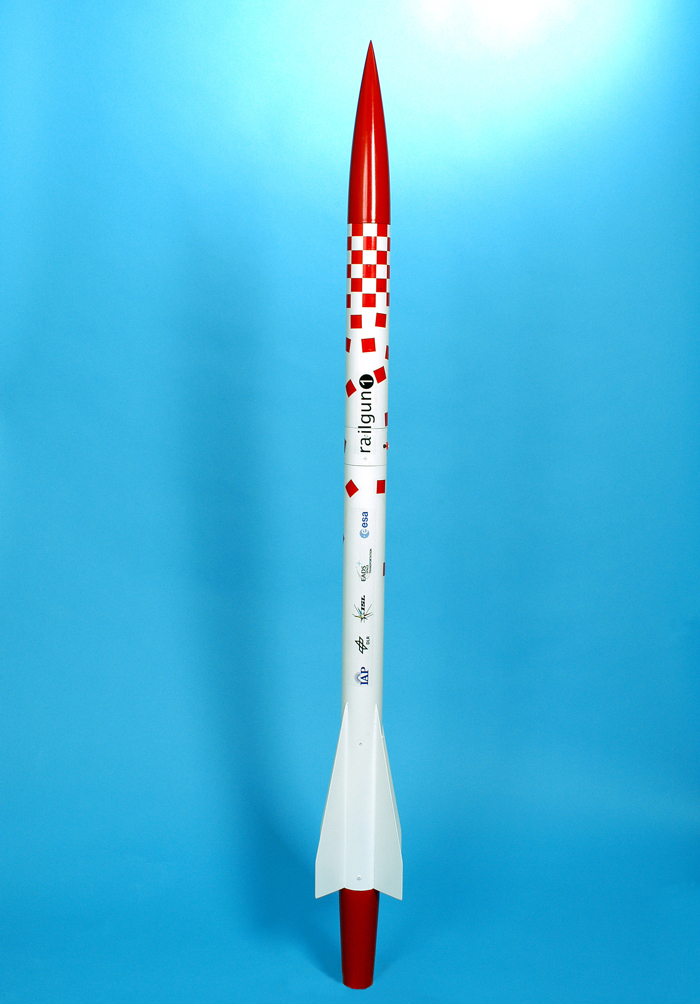

Ich habe gerade noch einige Bilder erhalten die ich Euch nicht vorenthalten möchte. Zunächst die Railgun1 im Studio...

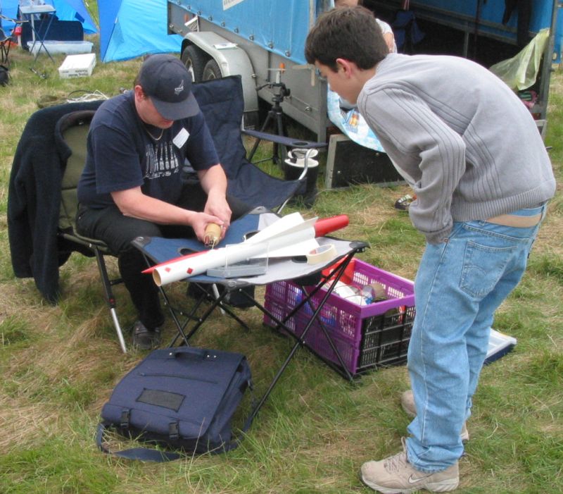

Beitrag 76669 [Alter Beitrag24. Mai 2005 um 22:45]
...was machst'n da??

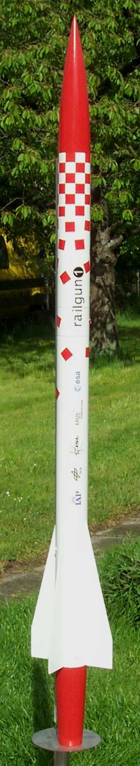

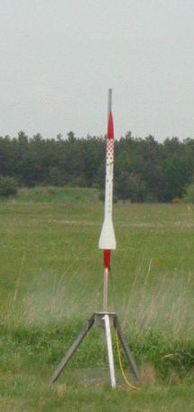

Die beiden hier habe ich noch gefunden:
