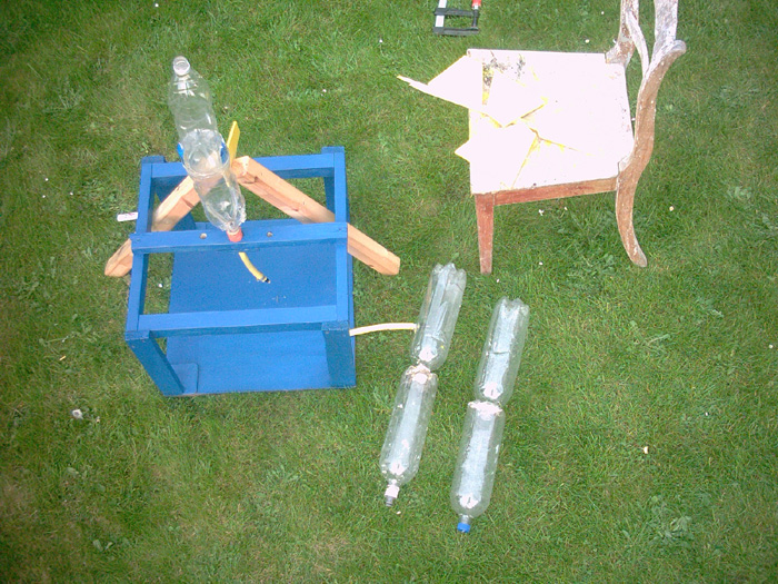

So hier meine ersten Fotos von meinen Raketen(sind noch im Rohzustand).
Ich hoff, es funkt mit dem Bild!!!

Opss...etwas groß!!!
Ich hab heut ne drucktest gemacht und das ergebniss war sche....!!! Die Klebestelle inner Mitte waren bei nich mal 1bar schon undicht!!!! Naja ich versuch mal hhm...

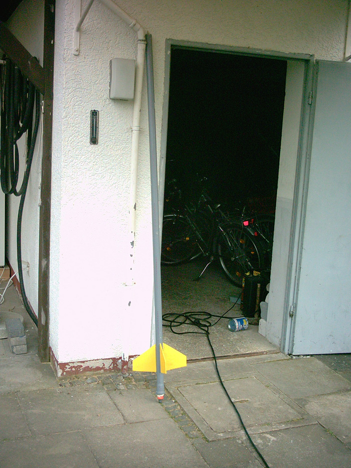

Hier noch ne Bild von meiner Träumer Rak....Sie heißt Strato2 und misst L=2000mm B=40mm
Hier das Bild!

Beitrag 73138 [Alter Beitrag13. April 2005 um 21:08]
Uii! Sehr schön!
Du hast die Flaschen nach der robinson coupling Methode verbunden,
also in der Mitte so eine hohle Gewindestange mit 2 Muttern reingeschraubt,
oder?
Vielleicht könntest du die Klebestelle mit Pattex Super Montage für
Spiegel, Glas und Metall abdichten.
Die Träumer Rak sieht echt klasse aus. Ziemlich großes Leitwerk.
Woraus hast du den Druckkörper gebaut?

Hum sowas habe ich im keller auch und nennt sich Abflussrohr ^^

Das ist ein Abflussrohr mit 4 cm Durchmesser.
Und kostet ca 1 der Meter.
Aber vorsicht, dass splittert...

Irgendwie iseht die Rohrakete nicht seh Flugtauglich aus,liegt wohl daran das sie unten nur 2 Flossen hat....
Aber die oberen sind schon ganz nettwink
Pass blos mit diesem Rohr auf,das Splittert wie die hölle,und ist ziemlich schwer..

Ich hab das Leitwerk wieder abmontiert und werd nach neuen Leitwerken suchen, weil die doch sehr groß waren! Ich hab das Rohr in einer Praktiker Markt gekauft und in der Gardenaabteilung ne Stück entdeckt das wenn man es sehr kräftig in das Rohr drückt, es sich vor das Abdichtungsgummi des Rohres setzt und da acuh bleibt(musste es so kaufen, sozusagen das Gardenaventil im Rohr). Oben hab ich ne Schraube durchgemacht und davor kommt von innen ne Plättchen aus Hartkunststoff. Ich hoff das sie trotz des hohen Gewichtes von ca.700g bei 10bar abhebt. Also ich glaub net das die Rohre so schnell platzten, da sie sehr stabial aussehen. Aber wenn ja, möcht ich erst mal ne Bunker anlegen;-)

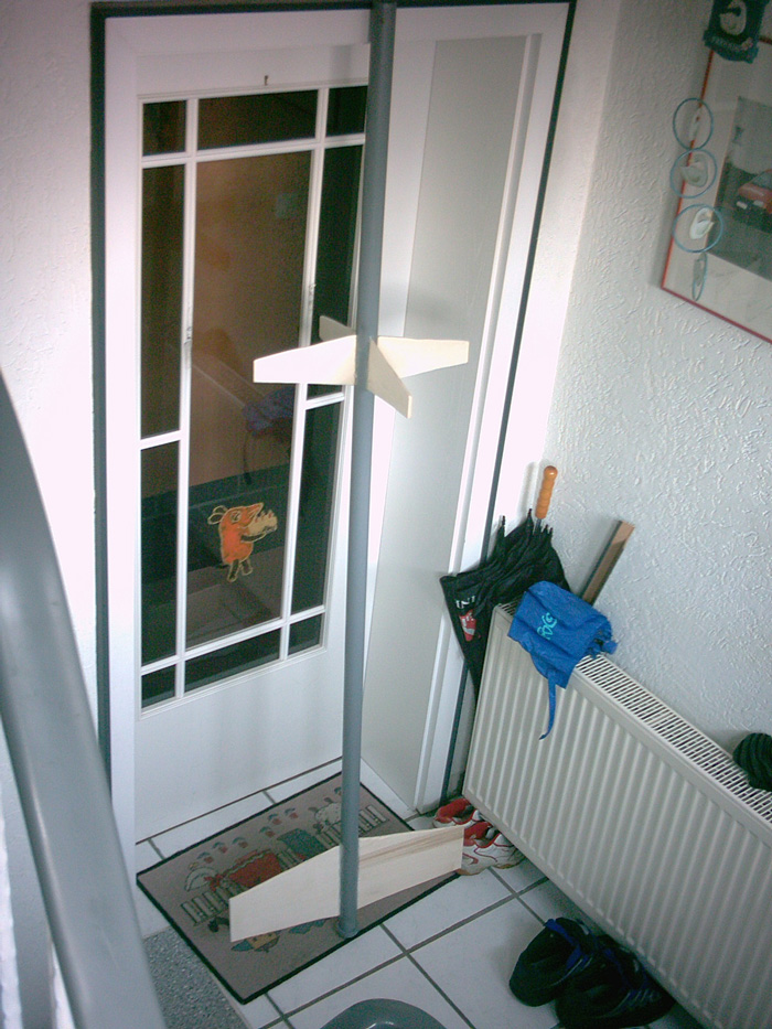

So meine Träumer Rak ist fast fertig. Ich brauch nur noch ne Tipp, was für eine Spitze für solch eine Rak am besten geeignet wäre!??? Probleme gabs nur oben beim schließen des Rohres. Ich hab das Plättchen mit viel,viel Kleber eingeklebt und hoffe das es morgen fest an der selben Stelle wie gestern sitz!!! Hier ein Bild!!!!

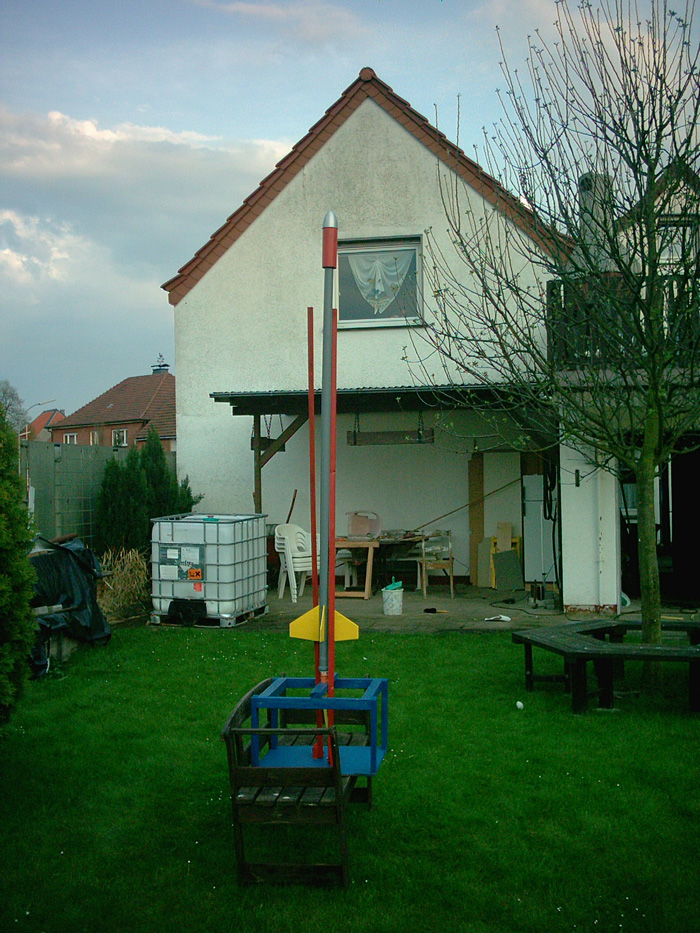

Fast fertig meine Träumer Rak. Ich hab gestern im Baumarkt noch das fehlende Stück für die Rak gefunden und nun ist sie bereit für den Jungfernflug der für Montag geplant is. Ich hab die Spitze mit Hilfe einer zusammengerollten Kellogspackung und der Spitze einer Lavalampe(die wurde sich auch perfekt als Form für Spitzen eignen). Die Halterung hab ich acuh heut fertig gekriegt, wobei hier nur noch leichte korrekturen nötig sind!
Aber ich weiss noch net wie ich die Rak an den Stangen(rot) führen soll???
Wie macht ihr das bisher?(die Stangen sind verstellbar)
Hier das Foto!!!!!!!!!!!!!!!bounce
