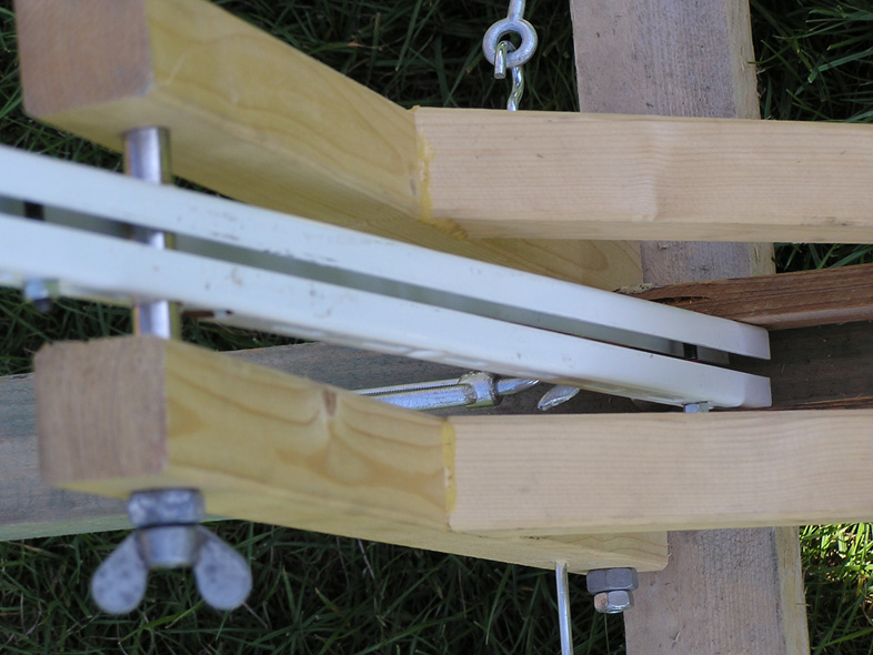

Hi again First of all thank you for your fast repley. I just can't se how it works. Is it possible that you will post a more detailed photo of the section which i have attached below when your computer is working again? It would be nice if you toke a photo from the front, and diagonaly. I imagine that you launch the rocket by pulling a string of some sort, but don't that couse the ramp to "tilt" and therefor changing the launch angle. Hope that you understand me. Kind regards Rasmus Folgende Datei wurde angehängt:

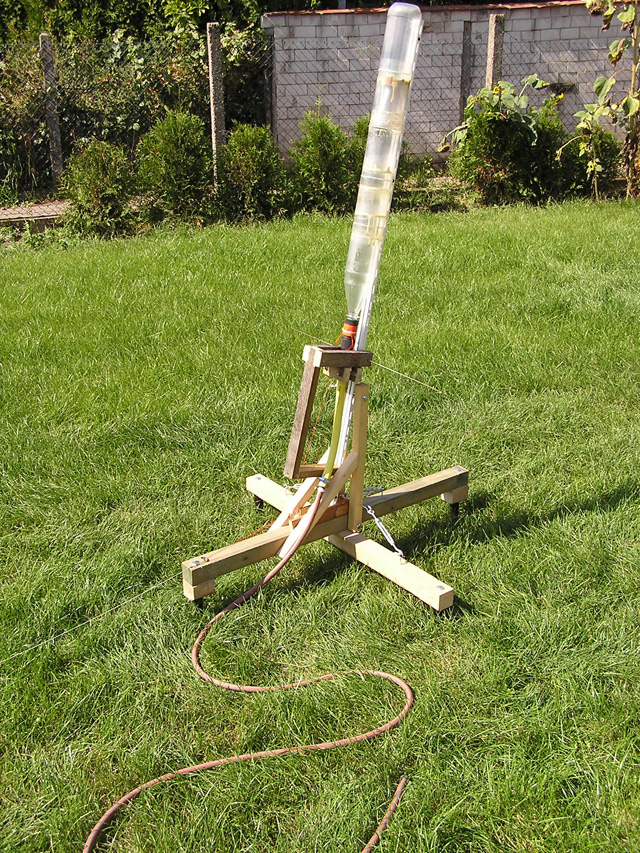

Ok, here the pictures of my base. (with my new SST-rocket Delta 1) Folgende Datei wurde angehängt:
WARNUNG: Dieser Beitrag kann Spuren von Ironie beinhalten Ich bin weder eine Suchmaschine, noch ein Nachschlagewerk - PNs zu Themen die im Forum stehen oder dorthin gehören, werde ich nicht beantworten. Bilder bitte NICHT über Imageshack oder andere Imagehoster einbinden!
MarkusJ
Wohnort: Kandel
Beiträge: 2148
here the turn point of the rail and the tenterhook for the angle-adjustment at the bottom of the rail Folgende Datei wurde angehängt:
