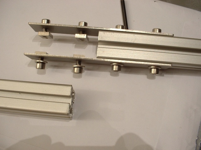

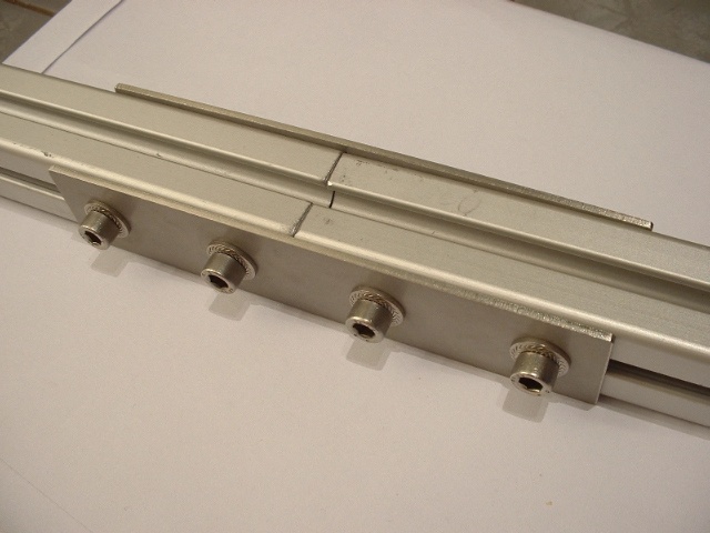

zur Verdeutlichung der Funktion der Verbinder hier mal noch
ein paar Fotos...wink

@ Rolli, danke für den Link !
natürlich sind alle ( gelaserten) Teile des Verbinders aus nichtmagnetischen
Edelstahl also keine Gafahr für einen D-MAG...tinysmile
