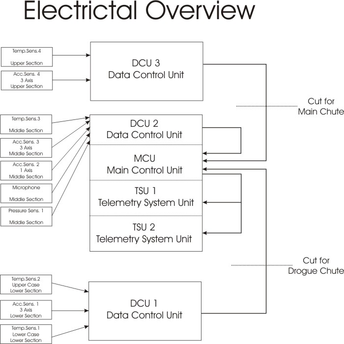

hi @ all ....
Um nun auch einmal Licht ins Dunkel der Elektronik zu bringen sei hier folgendes verraten :
Im unteren Teil :
  • 2 Temperatursensoren direkt verbunden mit dem Antrieb (Oben und unten)
  • Mikroprozessor (DCU2/Data Contol Unit) zur Erfassung,Speicherung und Weitergabe der Messdaten
  • Beschleunigungssensor in 3 Achsen empfindlich
Im mittleren Teil:
  • Temperatursensor an der Oberfläche Seite
  • Beschleunigungssensor in 3 Achsen empfindlich (Flugphase, Landephase) im Mittelpunkt
  • Beschleunigungssensor 1 Achse (Längsachse) unempfindlich für die Startphase
  • Drucksensor zur Höhenermittlung
  • Mikrofon für Echtzeit Audio Übertragung
  • Mikroprozessor (DCU1/Data Control Unit) für die Aufnahme der Messdaten
  • Mikroprozessor (MCU/Main Control Unit) für die Sammlung und Verteilung der Messdaten von DCU1,DCU2 und DCU3) auf die Sendeeinheiten (TSU1 und TSU2)
  • Sendeeinheit (TSU1/Telemetry Sending Unit) für die Weitergabe der Messdaten zur Bodenstation (GCU1/Ground Control Unit)
  • Sendeeinheit (TSU2/Telemetry Sending Unit) für die Weitergabe der Audiodaten zur Bodenstation (GCU2/Ground Control Unit)
Im oberen Teil:
  • Temperatursensor direkt in der Spitze
  • Mikroprozessor (DCU3/Data Contol Unit) zur Erfassung,Speicherung und Weitergabe der Messdaten
Nach dem Start des Explorer werden alle Messdaten an die Bodenstationen übertragen.
Die Bodenstation 1 (GCU1) empfängt die Daten, und gibt über eine Software bestimmte Werte als Audio aus, so dass der Beobachter Live gewisse Daten zu hören bekommt. Weiterhin speichert die Bodenstation alle empfangenen Daten um sie (bei einem Totalverlust/CATO) auswerten zu können.
Nach der Trennung Booster (Drogue) stehen die Messdaten der unteren Sektion nicht mehr Live zur verfügung, werden jedoch weiterhin aufgezeichnet um auch den Temperaturverlauf der Abkühlung des Antriebs verfolgen zu können.
Nach der Trennung Spitze (Main) stehen auch hier die Messdaten nicht weiter zur Verfügung, werden jedoch auch weiterhin aufgezeichnet.
Alle wiedergegebenen Audio Daten werden nicht "vordefiniert" sein sondern aus einem Pool von Sprachdateinen entsprechend der tatsächlichen Messdaten zusammengestellt.
Nach dem Flug können alle Messdaten ausgelesen werden um sie in einer Software (als Kurve oder Animation?? *weiss nicht ob ich das schaffe*) wiederzugeben.
Die Gesammelten Messdaten geben genaue Auskunft über ein Drehen/Tänzeln/Schlingern der Rakete.
Die Kommunikation zwischen DCU1, DCU2 und DCU3 mit der MCU erfolgt über die Serielle Schnittstelle.
Bei der Live Audio übertragung bin ich mir noch nciht sicher ob ich vielleicht noch einen MP3 Codec verwende (Hardware natürlich) um auch hier eine Digitale Kommunikation zu errreichen. (Ist auch Zeitabhängig)
alles verstanden ?? *lach*

Hier nocheinmal ein Bild zur Visuellen Verständlichkeit

habe ich das richtig verstanden, das ihr 3mal für 3 Achsen nur Linearbeschleunigungssensoren eingebaut habt? Warum habt ihr keine Drehmomentsensoren vorgesehen? Das würde die Anzahl der Sensoren einstampfen auf ein Minimum. 3 Sensoren für die lineare Beschleunigung und 3 Sensoren für die Drehung jeder Achse. Das alles im Mittelteil untergerbacht würde ständig Daten aufnehmen können und live verschicken.
Wollt ihr die Messwerte per Sprachausgabe angeben. So zusagen der "Astronaut" der über Funk spricht. Wird das dann so ein zusammen gestückelter Text werden wie bei Flughafendurchsagen oder vom Navi? Wer wird dem den Teil seine Stimme verleihen?
