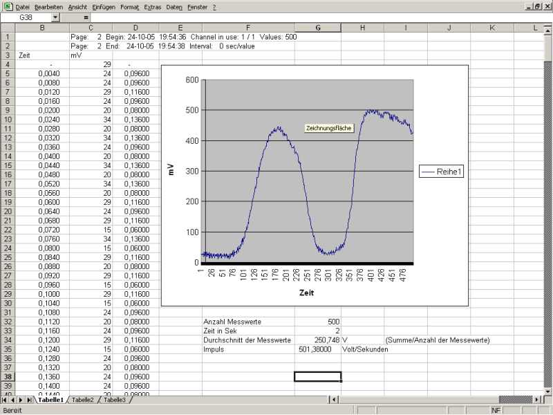

mein Lösungsansatz für den Schubmessstand besteht genau wie der von Dir aus einer Digitalwaage.
Als Datenaufzeichnungsgerät benutze ich das 10-Bit Datenerfassungssystem von Conrad /Best-Nr. 190226-55).
Leider verursachte die Waage die ich benutzthabe eine zu große Störspannung, sodas kein vernünftiges Messergebnis heraus kam. Am Wochenende habe ich mir mal die von Dir benutzte Soehnle Waage von Amazone.de bestellt.

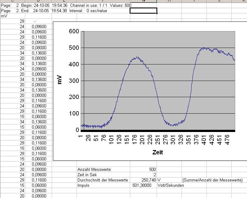

Das simulierte Testergebnis habe ich in Exel aufbereitet. Hier mal ein erstes Ergebnis
Geändert von Neil am 01. November 2005 um 13:08
Beiträge: 2979
Beitrag 87741 [Alter Beitrag25. Oktober 2005 um 08:58]
Hier noch mal eine bessere Auflösung.
wenn jemand die Exel.Datei haben möchte sende ich sie gern per email.
