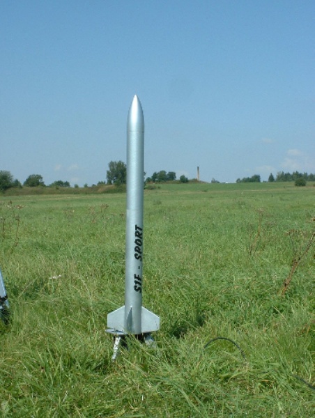

Also ich habe mir vorgenommen auch nächstes Jahr wieder beim S1F mitzufliegen,
wenn auch noch außer Wertung...smile
Mein Modell erfüllt zwar mit 1120mm Länge und 80mm Durchmesser bereits
die Rahmenbedingungen ist aber mit 495g Startgewicht leider noch nicht
konkurenzfähigroll eyes (sarcastic)
Außerdem hatte sich ja gezeigt das das Delay des AT F50-6T viel zu zeitig
ausgelöst hatte und daher die Rakete nicht voll ausgeflogen wurde.
Also es gilt noch so einiges zu optimieren fg

ups, hier noch mal das Foto meines S1F Models

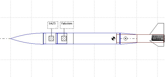

Noch mal eine Frage an die S1F Profis, muß das Modell eigendlich "in einem Stück"
zurück kommen oder ist neben der normalen Motorenbündlung auch das "inline-clustern"
also mehrstufig fliegen erlaubt?
Im konkreten Beispiel frage ich, wenn mein Modell beim verlassen der Rampe
eine ges. Länge von min 1100mm Länge und mehr als 50% 80mm Durchmesser und unter
500g Startgewicht hat durfte ich dann eine zweite Stufe mit z.B. 300mm Länge
und 30mm Durchmesser abkoppeln welche dann zur Höhenmessung den SALT enthält?

Hi Andreas,
ich bin mir fast 99% sicher S1-F darf man nur einstufig fliegen.

Hallo Andreas,
theoretisch ist es möglich bis zu 3 Stufen zu verwenden, jedoch müssten solche Modelle wegen der Vergleichbarkeit in einer eigenen Unterklasse geflogen werden. Wir fliegen S1F nur einstufig. Bei dieser Klasse würde eine kleine Oberstufe garantiert ausser Sicht fliegen und wer will schon einen SALT verlierenwink .

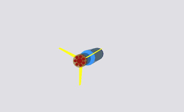

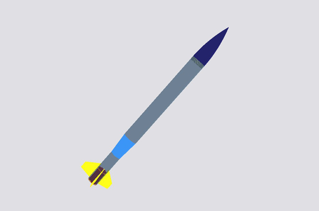

Mal als kleine Anregung ein S1F-Modell für Cluster 1xSauerE10 (oder wer noch hat H5k) und 7x H1k:
